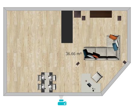

Mosqu!to #151007 üzenetére
Nem vagyok egy lakberendezőzseni, de ennél jobb elrendezést is meg lehetne valósítani abban a helységben. Eleve háttal ülsz a bejáratnak és a konyhának is, az íróasztal a szoba legsötétebb pontján van, és az étkező sem fürdik a fényben amennyiben tényleg csak 1 ablaka van egy 7x5 -ös helységnek. Mondjuk ha az volt a cél, hogy anya lássa a tvt főzés közben az megoldott
De nincsenek illúzióim, félévente évente át akarják rendezni a szobákat a nők, ki tudja nálatok is ez már hányadik variáció.
Nem kekeckedni akartam, inkább a saját frusztrációmat vezettem le, mert már a hajam égnek áll a "nem lehetne ,hogy ezt a nagy hangfalat máshova rakjuk" kezdetű párbeszédektől....... -
BBéci
legenda
Az elrendezést látva nem ajánlom a dipól/bipól hangdobozokat.
2,5 méteres hallgatói távolsághoz nem vennék nagy állódobozokat, mert hely kell a legfölső és a legalsó hangszórók hangjának összeolvadásához. Próbáltam UHD miatt Aria 926-okhoz a szokásos 3,6 méter helyett 2,5-re ülve fülelni, nem tetszett, amit hallottam. Nyilván megszokható és nem mindenki háklis annyira az ilyesmire, mint én. A közelség miatt olyan állódobozt keresnék, aminek az előlapján csak magas- és középsugárzó van, a mélye oldalra, hátra, vagy lefelé néz, netán egyáltalán nincs.
Szintén a rajzról úgy tűnik, a frontsugárzók egymástól való távolsága majdnem nagyobb, mint a hallgatói, ami szintén nem szerencsés.
Elég nagy a 900 CC, ha végképp nem találsz nagyobbat, azzal sem járnál rosszul.
Az Aria 948-at azonnal kihúznám a listáról, durván nagy lenne oda. -

Mosqu!to #150992 üzenetére
Megnéztem a ház alaprajzát 35 nm az igazából 25 nm.
Fura volt, hogy akár 15"-es mélynyomókat is szóba jöttek, meg utánagondolva a 35 nm az mégis csak 7m*5m és nekem nem tűnt ilyen nagynak a nappalink
A Sub tekintetében persze hogy hajlandó vagyok kompromisszumokra, kb a hangfalaim, és az erősítő szintjén kéne mozogjon.
Az MA Bronz, és a Pio Sc LX 57 sem csúcs/high end kategória, hanem erős közép.
A lényeg hogy tisztességesen szóljon mind zenében mind filmben.
Ha nem jön ki 100K-ból (lehet használt is), akkor még várok, de nem szívesen áldoznék rá többet.Thx az infókat!
