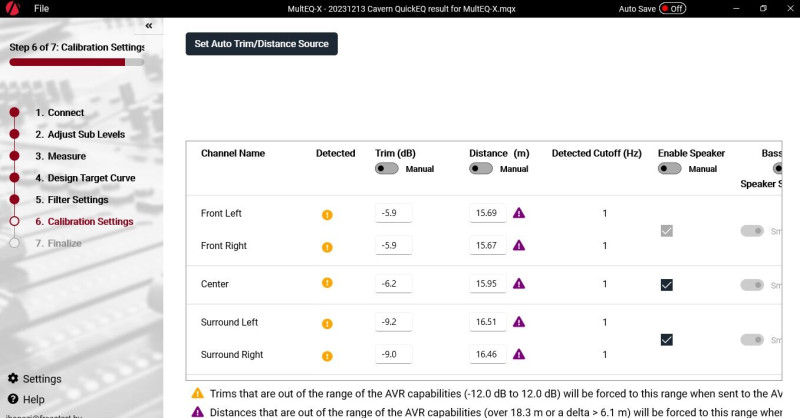

Már látom... Az exportálásnál megáll... Nem tölti fel. Azért kiváncsi lennék hogy az erősítőbe gyárilag beállított crosover milyen görbével dolgozik. Viszont egy jó kiindulási pont. Ha jól olvastam hogy korrigált görbét kell figyelembe venni, és ahol beesik 0 alá annak a duplájára kell állítani a crossovert?

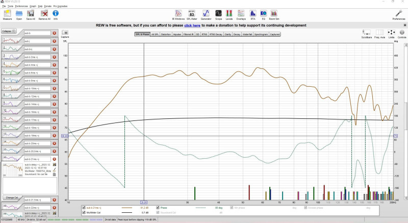

I'am Dony #185110 üzenetére

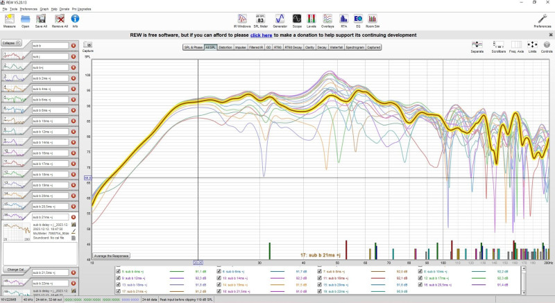

Javaslatodra végül 17.3 ms lett a befutó, azzal mentem tovább -> Rew EQ, miniDSP HD bemenetre feltöltve, Cavern és MultEQ-X export. Tegnap már nem volt időm, se erőm visszamérni, inkább egy gyors demo sor. Eddig örömködés, köszi a segítséget és türelmet
Amúgy szerintem találok még helyet további szub(ok)nak

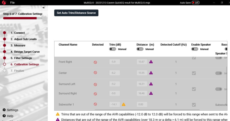

VoidXs: PC után ismét örömködés, szerintem így első fülre is jobb mint a MultEQ önmagában. Köszönjük a munkád
Viszont egy furcsaságot vettem észre vagy csak user error. Méréskor kiírta, hogy a sub túl hangos, ha jól emlékszem 5 dB-t kellett volna visszavenni - nem tettem, így mértem tovább. Na valószínű ennek köszönhetően (?) a relatív távolságoknál az LFE sávot vette alapnak és hozzá képest horror "távolságokat" lőtt be. Ugyan így végül a MultEQ-X betöltésnél is. Audyssey panaszkodott is, de figyelmen kívül hagytam. Érdemes lenne újra mérnem és valóban visszavenni az LFE szintjét? -
I'am Dony #185071 üzenetére
ok ok, na így tettem... végre
Nos, jelen elrendezéssel úgy vélem, hogy a bal láda 21ms késleltetésével érem el a legjobb EQ előtti eredményt. Még a 17ms volt szimpatikus, de aztán ma tovább nyomkodtam és a szerintem a 21ms lesz a befutó. Ha esetleg van egy kis szabadidőd és rá tudnál nézni (vagy épp bárki más csak úgy kíváncsiságból), ide feltöltöttem a mérési fájlt.
Jobb oldalt késleltetve szerintem szörnyű.
Ha esetleg bárki más mást lát benne, ne tartsa magában

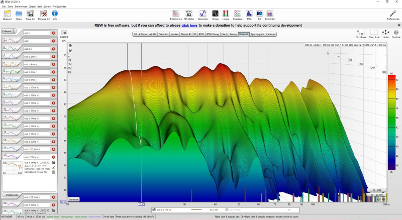

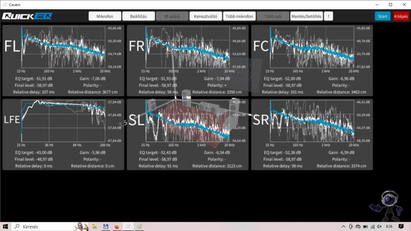

Így mértem:
Denonban szint és távolság adatok alapértelmezettre állítva. Audyssey kikapcsolva, hangsugárzók large-ra állítva (ezzel ugye kikapcsolja crossovereket), csatornakiosztásban csak egy sub beállitva és a végén még Direct-re is kapcsoltam biztos ami tuti.
Mind a két szubon a vágási poti fullra kitekerve, szemre azonos gain poti állás. MiniDSP -ben minden alapértelmezettre állítva, egy bemenet < két kimenet ahogy írtátok. Itt a kimeneteken kaptak még a szubok egy-egy tehermentesítő 15Hz / 48dB -es szűrőt (ami a meredeksége miatt valószínűleg teker a fázison, de gondoltam mivel még eq és mindenbelőtt vagyunk, ez később korrigálható).
REW: A hanggenerátorral és a hangnyomásmérővel kb tizedre azonos szintre hozva a két szub. Innen indultak a mérések. -12dB, 15-140 Hz-ig, 1M felbontással, Denon -25dB-re állítva, Umik1 az MLP-ben, 90°-os fájl betöltve. Bal és jobb szub először külön mérve, alingment tool-ban próbálkozás, majd a virtuális szub hozzáadva. A tervezett késleltetés minidsp-ben hozzáadva, majd visszamérve. Erről az egyik mérésről csatoltam a képet is. Köszönő viszonyban sincs a kalkulált és valós késleltetés, de nem csak ennél. Gyakorlatilag az egész délutánt ezzel töltöttem, de nem találtam a megfelelő beállítást.
MSO: az előkészületek után a leírásoknak megfelelően csináltam 9 mérést, MSO-ba betöltve, minden paraméterezve és már az első 10 perces számolás után is már szép lineáris átvitelt rajzolt. EQ paraméterek kimentve, dsp-be betöltve valamint az ajánlott gain és delay értékek beállítva. Örömködés, hogy jajj, minden szipiszupi, aztán visszamérés után jött az "ó B*ssza még a jó Q anyukáját". Biztos ami biztos, egy idő után minden egyes próbálkozás előtt minden érintett eszköz kapott egy részét, nehogy az legyen, hogy valamit valahol benne hagyok. Játszottam a szubok pozíciójával, de azzal sem jártam sikerrel így mindkettő visszakerült a TV szekrény két oldalára. És persze mondanom sem kell, hogy estére a lelkesedésem kissé alábbhagyott...
Ok. Cavern. Rew-ben a szubok kaptak egy-egy EQ-t, mással most nem foglalkoztam. Dsp-be feltöltve, Cavern indít, 4 ponton mérve, Audyssey MultEQ-X progira exportálva, onnan erősítőre feltöltve... Itt is elmaradt a pezsgő bontás, olyannyira, hogy még rosszabb volt az össz hangzás mint a sima xt32 beméréssel. Már azért is hisztizett a Denon, hogy a Cavern 14,5 méterre lőtte be hangsugárzókat (3,2 m helyett).
Szóval most itt tartok.
