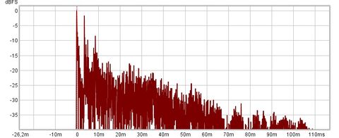

Quetz
Hohocali #157130 üzenetére
Szerintem félreértetted, hogy mire kell a sípolás a mérés elején.
A pontos impulzus válasz méréshez szükséges tudnia a szoftvernek, hogy mikor van a zéró pillanat. Ezt a korai időkben hardware loopback-el oldották meg, a kimenetet vissza kellett kötni a hangkártya bemenetére. Amikor viszont elérhetővé váltak a kalibrált USB mérőmikrofonok, akkor ez már nem volt lehetséges többé. Ezért a fejlesztő berakta a füttyöt, amit az időzítéshez használ. Ezt a dokumentáció részletezi is:
Impulse Response Calculation
The timing reference selection controls whether REW uses a loopback on the soundcard as a timing reference, or an acoustic timing reference, or no reference. Using a timing reference allows REW to eliminate the variable propagation delays within the computer and soundcard so that separate measurements have the same absolute timing. If a loopback is selected the reference channel signal must be looped back from output to input on the soundcard and measurements will be relative to the loopback timing, usually this means measurements will have a time delay that corresponds to the time it takes sound to travel from the speaker being measured to the microphone. If an acoustic timing reference is used REW will generate a timing signal on the output that has been selected to act as the reference before it generates measurement sweeps on the channels being measured. The timing signal is a high frequency sweep to allow accurate timing, a subwoofer cannot be used as the reference channel. Measurements will have a time delay that corresponds to the difference in their distance from the microphone compared to the distance of the reference speaker - if the reference speaker is further away the delay would be negative...
Hohocali
alphamooncam #157131 üzenetére
Én csak arra adtam tippet, hogyan lehet a reflexiós pontokat gyorsan megkeresni.
Amúgy egyetértek azzal, amit írtál. -
alphamooncam
Nyilván ez is probléma, azonban úgy gondolom, a probléma súlyát tekintve a kettő azért nem összemérhető.
Amennyiben a módusok rendbe vannak téve, úgy a feladat nagyrészt ( magától ) megoldott.
Fordítva viszont, ha az elsődleges reflexiókra koncentrálunk, és csak azt oldjuk meg, attól még igen súlyos akusztikai problémák maradnak, amik tönkretehetik az élményt.
(Az a grafikon korábban írtam önmagában kb. nem elég semmire.)
Hohocali
alphamooncam #157128 üzenetére
Jajj...! Valamit félreértettél.
Az "impulse" grafikonról volt szó (reflexiós pontok keresése), amit a REW a teljes tartományú "sweep" előtti "füttyel" mér (Measure tab / Use acoustic timing reference), ha jól tudom.
alphamooncam
Kifutottam a szerkesztési időből.

rudi77 #157111 üzenetére
Az ilyen grafikonok belinkelése sajnos nem segít, mert nem lehet normálisan leolvasni őket.
Ha odaviszed az egeret a 0ms pontba, majd ctrl+jobb egérgomb lenyomása mellett mozgatod a kurzort, akkor távolságot fogsz látni. A 0ms és első tüske közti távolsághoz add hozzá a hangfal-mikrofon távolságát, majd egy ilyen hosszú valós vagy képzeletbeli fonalat köss a mikrofonra és a hangfalra. Feszítsd ki a fonalat, és ahol az határoló felületet ér, ott lesz reflexiód. Az alábbi kép is ezt magyarázza:Ezt a videót érdemes még megnézni:
Early reflections - what they are, how to measure them and what to do about them(#157114) Dorian: Ennek a fórumnak, mint haladó házimozis topiknak, pont az lenne a lényege, hogy segítsen ennek a tudásnak a megszerzésében.
Ez nem távolság hanem idő.
40 dB esik a hangnyomás 110 millisecundum alatt. Ez túl hosszú. 40ms már jó lenne.
Apropó mi volt a tesztjel tipusa? Rózsazaj?
Ez a diagramm önmagában nem.alkalmas véleményezésre.
Egy vízesésdiagrammból már el lehet indulni, de ott sem mindegy az hogy hol helyezed el a.mikit stb.
