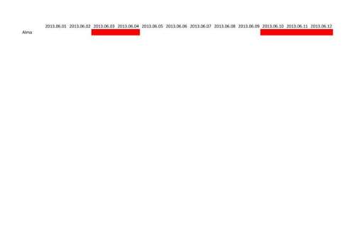

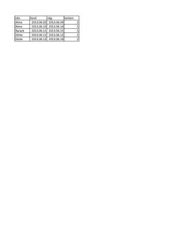

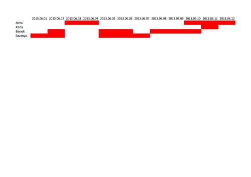

Ezt ábrázoltam.
Próbáltam ábrázolni, mert erre is lehetne valami egyszrűbb módszer.A lényeg szöveggel: Van egy táblázatom ami neveket tartalmaz, mellette két dátum, de a nevek ismétlődnek, mivel több részletben kaptak időpontokat (az alap táblázatot nem módosíthatom).
Ezt szeretném egybe ábrázolni:ennél jobb képet nem tudok csinálni, amíg el enm árulja valaki hogyan kell egy excelt ide bemásolni.
kvoaksz
Delila_1 #18238 üzenetére
Köszönöm, nagyon jól néz ki!
, csak az a gond vele, hogy nekem az almát, körtét stb. egy sorban kell ábrázolnom, azaz folytonosan pl. :piros, piros fehér, fehér, piros!
és az első táblát nem is nagyon módosíthatom, persze minimálisan ha nincs más megoldás!
Mindenesetre az egyik gondomat megoldottad!
Az a gyanum excelben ez nem is nagyon megoldható, mert az fkeres csak az első értéket veszi figyelembe.
Köszönöm. -

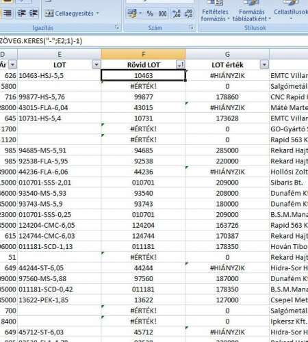

Delila_1 #18004 üzenetére
Így sem akarja. Átállítom az F2-öt "szöveg"-re, kiütöm belőle a képletet (merthogy ebben most egy "=KÖZÉP(E2;1;SZÖVEG.KERES("-";E2;1)-1)" képlet dolgozik. Beleírom manuálisan a "10463" értéket és így sem találja meg. Mellékelek egy képet, itt látszik, hogy hány értéket nem talál meg úgy, hogy ezek mindegyike megtalálható a "Forrás" fülön. Szemmel láthatóan a többivel nincs gondja... (Természetesen a "G" oszlop HIÁNYZIK értékeire gondolok, ott van a gond)

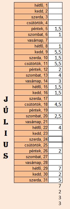

Már majdnem kész a project. De van még 1-2 dolog, ami még furcsa.
Például mivel a hónapok napjainap a száma változik, ráadásul az elseje sem mindig Hétfő, stb, a táblázatom le-fel elmozdul jópár cellát. Viszont a beírt értékek ott maradnak ahol voltak, és a táblázat alá-fölé kerülhetnek.
Ezért a hónapok alatt nehezen tudnám összesíteni a napok mellé írt órákat.
Mutatok egy példát. Itt be voltak eredetileg írva a napok mellé az adatok, de aztán változtattam a "hűségidő" kezdetén. Csöppet elcsúsztak az adatok.
Az még haggyán, hogy az adatok elcsúsznak, mert új évkezdésnél lehet/kell is törölni az értékeket, de nem tudom, hogy hová tegyem az összesítőcellát. Az hülyén nézne ki, hogy a legszélsőségesebb esetet véve vagy' 7 cellával lejjebb legyen összesítve.
Nem lehet valami olyan diagrammot vagy akármit beszúrni, ami változtatgatja a helyét, és megadható, hogy mindíg a legalsó érték alá kerüljön? -
