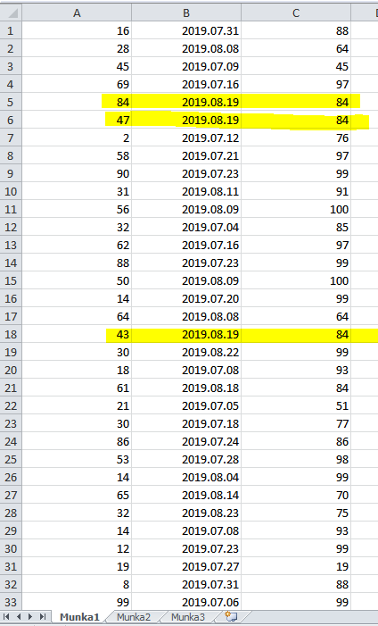

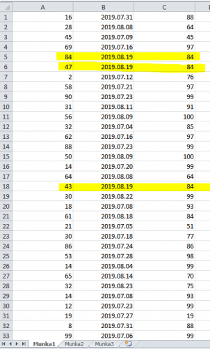

Itt egy lehetséges megoldás makróval:
Sub legnagyobb_hol()
For Each cella In Selection.Cells
datum = cella.Value
For Each cella_1 In Selection.Cells
If cella_1.Value = datum And cella_1.Offset(0, -1).Value > temp Then
legnagyobb_sor = cella_1.Row
temp = cella_1.Offset(0, -1).Value
End If
Next
For Each cella_2 In Selection.Cells
If cella_2.Value = datum Then
cella_2.Offset(0, 1).Value = temp
End If
Next
temp = 0
Next
End Sub"A" oszlopban vannak az értékek, "B" oszlopban a hozzájuk tartozó dátumok, "C"-ben pedig, hogy az adott dátumnál mi a legnagyobb érték.
Úgy indulsz, hogy kijelölöd a dátumokat tartalmazó cellákat az elsőtől az utolsóig. Ha a te munkalapod szerkezete nem ilyen (amire jó esély van
) akkor tegyél be egy képet és hozzáfaragjuk a makrót. -
