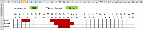

Hello,
Delila_1 megoldása mellett csak függvényeken alapuló megoldásomat innen tudod letölteni.
A színes naptár valójában egy feltételes formázást tartalmazó táblázat. Az adott napokhoz vagy 0, vagy 1-et iratok ki attól függően hogy a név a vizsgált dátummal szerepel-e a beviteli listán vagy sem. Ha szerepel akkor 1 a függvény értéke és ekkor van pirossal kitöltve a cella. A függvény pedig egy sima DARABHATÖBB.
A 0 és 1 értékeket elrejtettem egy egyedi számformátummal így nem látszanak, de az Excel tud számolni velük.Próbáltam interaktívvá tenni ezért van még pár plusz számítás is és formázás is, ezek főleg a számítás lapon vannak. Ezzel csak a beviteli lista első 1000 sorát figyelem és csak az első 25 nevet rakom ki a naptár oldalra.
Egy igazán profi megoldást a http://chandoo.org/wp/2013/01/24/employee-vacations-tracker-dashboard/ oldalról tudsz letölteni.
üdv.

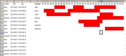

#18243
Írtam rá egy makrót.
Az A oszlop adataiból az egyedi értékeket kigyűjti az E oszlopba, és ezek mellett színez, ahogy írtad.
Az F1:AJ1 tartományban dátumok vannak – ezeket írd be –, a cellaformátumuk nn.Sub Szinezes()
Dim sor As Long, usor As Long, sor1 As Long, oszlop As Integer
Dim elsodat As Date, ucsodat As Date, nev$
'Irányított szűrés az E oszlopba
Range("A:A").AdvancedFilter Action:=xlFilterCopy, CopyToRange:=Range( _
"E1"), Unique:=True
'Előző napok hátterének festése fehérre
Range("F1:AJ1000").Interior.ColorIndex = 2
'Színezés
usor = Range("A" & Rows.Count).End(xlUp).Row
For sor = 2 To usor
nev$ = Cells(sor, "A")
elsodat = Cells(sor, "B")
ucsodat = Cells(sor, "C")
sor1 = Application.WorksheetFunction.Match(nev$, Columns(5), 0)
For oszlop = 6 To 36
If Cells(1, oszlop) >= elsodat And Cells(1, oszlop) <= ucsodat Then
Cells(sor1, oszlop).Interior.ColorIndex = 3
End If
Next
Next
End Sub -
