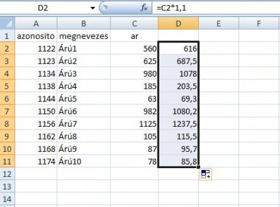

Musicbox
#4951
Szia Musicbox!
Az alábbi képen megpróbáltam szemléltetni a szorzást.
A kép felső részében látod magát a képletet, ezt kell csak egymás után végrehajtani.
Ahogy már korábban írták, kijelölöd az első cellát és a jobb sarkába viszed az egeret, majd amikor egy fekete kereszt lesz belőle, akkor az egér bal gombját lenyomva tartva lefelé lehúzod addig a sorig, ameddig a számítás kell.
Ezután az oszlopot kijelölőd, jobb egér klikk és másolás, majd ráállsz a "C" oszlopra és a jobb egér klikkre megjelenik az irányított beillesztés. Itt kiválasztod a másodikat, ha jól emlékszem, ez az "Érték".
Majd visszamész a "D" oszlopra és ha kijelölted lenyomod a DEL-t és kitörlődik.Ennyi
Ha gond van nyugodtan jelezz.
Üdv
Wjani. -
