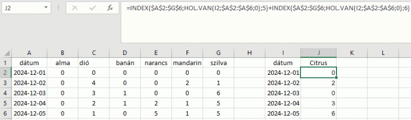

Oryctolagus #53799 üzenetére
J2
=INDEX($A$2:$G$6;HOL.VAN(I2;$A$2:$A$6;0);5)+INDEX($A$2:$G$6;HOL.VAN(I2;$A$2:$A$6;0);6)
(húzható) -

Oryctolagus
Fferi50 #53797 üzenetére
Koszonom ez segitett!
Most azt szeretnem megerteni hogy hogyan tudok letrehozni egy olyan szamitast ami,
megszamolja hogy adott gyumolcs kategoriakbol mennyi volt egy napra.
alma dio banan narancs mandarin szilva
2024-12-01 0 0 0 0 0 0
2024-12-02 0 4 0 0 2 1
2024-12-03 0 3 1 0 0 6
2024-12-04 0 2 1 2 1 5
2024-12-05 0 1 0 5 1 5Amit szeretnek kapni
citrus = narancs, mandarin
citrus
2024-12-01 0
2024-12-02 2
2024-12-03 0
2024-12-04 3
2024-12-05 6
Ezt megleet meg csinalni excelben?
Köszönöm, ha segítetek! -
karlkani
Oryctolagus #53794 üzenetére
Alkalmazható a szűrő függvény, ha tudja az Exceled. Nálad A oszlopban vannak a gyümölcsök, B oszlopban a számok. Ha a végeredmény fordítva kell, akkor először ezt kell megcserélni (különben az eredmény is gyümölcs, dátum formában jelenik meg.
D1
=SORBA.RENDEZ(EGYEDI(SZŰRŐ(A2:B7;B2:B7<>0)))
Kiírja a dátumokat (rendezve) és a hozzájuk tartozó gyümölcsöket. Állíts be dátumformátumot a dátumos celláknál.E1
=DARABHATÖBB($B$2:$B$7;E2;$A$2:$A$7;D2)
(húzható) -
