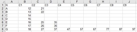

Üdv,
Olyan feladatom lenne, hogy egy lista elemét kellene egy n szélességű táblázatban megkeresni és a találat sorában lévő bal első oszlopból visszaadni az értéket.
Erre az Xkeres (nekem új) függvényt próbáltam használni, mert ez már tud balról "válaszolni, nem úgy mint az Fkeres, de ez is csak egy oszlopban tud keresni
Ami működik: =XKERES(A2;Munka1!B1:B31;Munka1!A1:A31;;0)
Ami meg nem: =XKERES(A2;Munka1!B1:M31;Munka1!A1:A31;;0) -> #ÉRTÉK! a válasz
Lehet valamit rosszul adok meg?
Leírás szerint: Az XKERES függvény egy tartományban vagy tömbben keres, majd visszaadja az első megtalált egyezésnek megfelelő elemet.
A lényeg, hogy ezt rendszeresen kellene használnom és nem szeretnék n darab HA függvényt egymásba ágyazni...
Szívesen fogadok bármilyen ötletet/javaslatot.
Előre is köszönöm!
