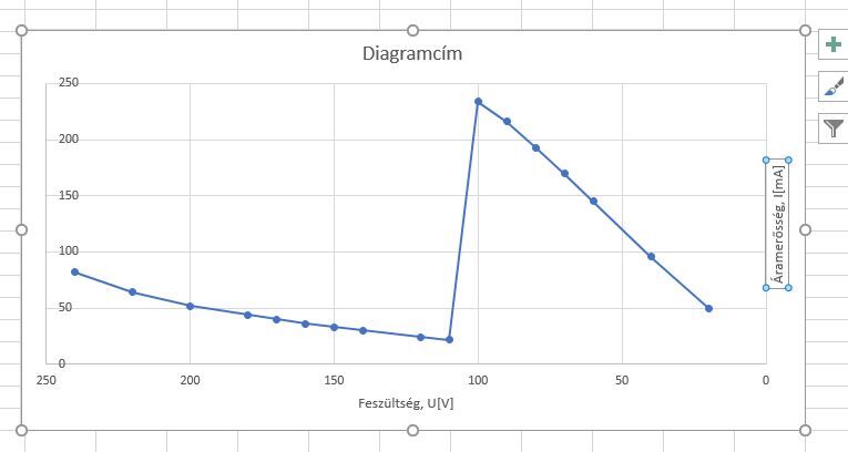

Hogyan tudnám a függőleges Áramerősség (Tengelycím) feliratot átrakni balra?
Excel 2016

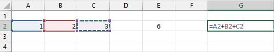

Egy táblázatba szeretnék egy kis ellenőrzést végig vinni, ehhez lenne szükségem egy kis segítségre
Mellékelek egy mintát, Az E2 cellába szerepel egy képlet, amit szeretnék pár oszloppal arrébb, mondjuk a G2-be kiíratni, hogy pontosan milyen képlet szerepel az E2-be.
Erre van valami gyors mód? Lenne pár ezer sorom és látni szeretném, hogy a képletek jók-e...
