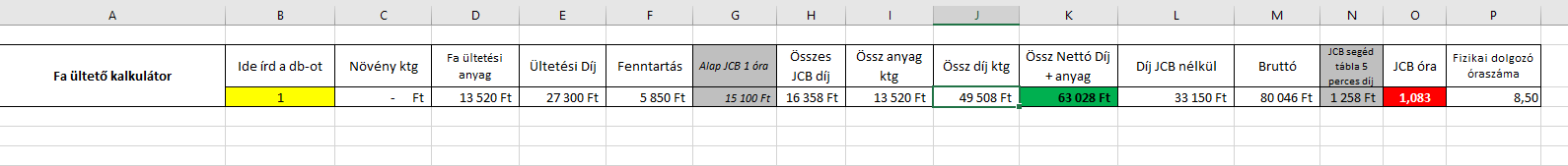

Nem egészen értem, hogy a fa_darabszámot miért 4-el kell osztani, hiszen negyedóra alatt 3 fára való lyukat tud kifúrni (5 percenként 1 lyuk).
Szerintem a helyes képlet 1 óra díja + KEREK.FEL(fa_darabszám/3,0)*negyedóra díja
Az én képletemből lemaradt a plusz 1 óra díja, azt hozzá kell még tenni.
Üdv. -

Egy kis megjegyzés előljáróban:
Ha egy fa fúrása 5 perc, akkor 1 órában 12 fát lehet számolni. Ezek szerint negyedóránként 3 fa fúrását lehet felszámolni.
Így szerintem elég azt megnézni, hogy a fa darabszám/12 maradéka mennyi, ehhez lehet rendelni a tört időre jutó árat.
Ehhez érdemes csinálni egy kis táblázatot, amiben majd FKERES függvénnyel lehet keresni.
Az óradíj az E1 cellában van, a táblázatot a H1:I5 tartományban találod.
A B oszlopban van a fa darabszám.
C1 cella képlete:=INT($B1/12)*$E$1+FKERES(MARADÉK($B1;12);$H$1:$I$5;2)
A képlet alapján minden megkezdett negyedórára számít díjat - tehát pl. 10 fára már egész óra díja kerül, mert több mint háromnegyed óra a fúrás ideje.
Remélem, valami ilyesmire gondoltál.
Üdv. -

Sziasztok! Cégünknek csinálok egy "faültető kalkulátort" anyag, munkadíj és egyéb kiegészítők képletezésével megvagyok. De a lyukfúró (továbbiakban: JCB) rezsióradíjának fel-le kerekítésével nem boldogulok.
Kollégák elmondás alapján alapból 1 óra JCB díjal indul amóka, mivel ki is kell érni a területre. Utána minden egyes fa 5 perces lyukfúrási költséggel szorzódik, ez is oké. Leosztottam a 15.100.- óradíjunkat 5 perces díjra, és felszoroztam ültetendő fák mennyiségével.
A gond az, hogy az árajánlatunkban negyedórás elszámolásokat adhatunk, szóval a JCB díját kerekíteni kéne negyed/fél/háromnegyed/egész órás díjakra.
Remélem átlátható, ahogy fogalmaztam, de szívesen pontosítok, ha kell!! Köszönöm!!
