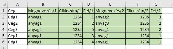

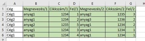

classic B
Exportáltam egy lekérdezést, ami CSV-ben jött le (azóta átmentettem xlsx-be). Van egy TAJ számos oszlopom, ami általános típusú mező, és a 0-val kezdődő TAJ számoknál nincs ott az elején a 0. Ez így természetesen nem jó. Milyen megoldás létezik, hogy 0-val kezdődjenek azok a sorok? Egyesével eléírogatni nem opció.
Köszönöm előre is.
MasterMark
Köszi, tökéletes.

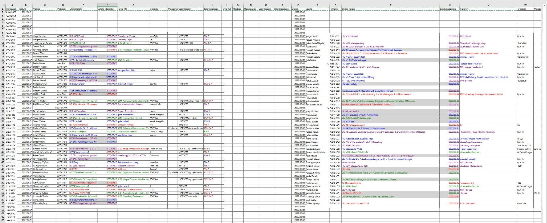

szricsi_0917
#49518
Szia, a linkben található táblázat egy lehetséges megoldás a problémádra...
Az adatok rögzítése közben automatikusan képződik a stat munkalap az összes cég/cikkszám kombinációra az öt technikai munkalap segítségével.
A megoldás nem érzékeny arra, ha az adatok munkalapon sor(ok) beszúrása vagy törlése történik. Arra az általad leírt információra épül minden, hogy az A oszlop fix a cégek számára, a B, C és D oszlopok pedig a mintának megfelelő sorrendben ismétlődnek. A jelenlegi működés olyan, hogy minden sorban az első üres cikkszám előtti háromcellás blokkig dolgozza fel az adatokat.
Megjegyzendő, hogy a Tcikk és a Tfel munkalapok nélkül, illetve a három techX munkalap helyett egy összevont tech munkalappal is elérhető ugyanaz az eredmény, de ez kicsit már ízlések és pofonok kérdése is, számomra így átláthatóbb a megoldás... -

Ahány Fel oszlopod van, annyi SZUMHATÖBB függvény eredményét kell összeadnod:
=SZUM(SZUMHATÖBB(Fel/1;Cég;Cég1;Cikkszám/1;"1234");SZUMHATÖBB(Fel/2;Cég;Cég1;Cikkszám/2;"1234"); és így tovább)
A képletben most a fejlécet írtam, természetesen az oszlopot kell érteni alatta.
Megpróbálkozhatsz még kimutatással is.
Megjegyzés: Mennyivel egyszerűbb lenne a helyzet, ha nem oszlopsorosan lennének az adatok, hanem sorfolytonosan. Igaz, akkor az A oszlopba is be kellene írni a cégnevet, cserébe viszont csak 4 oszlopod lenne és szűrőkkel megkaphatnád a kívánt eredményt.
Üdv. -
szricsi_0917
Sziasztok
Egy kis segítséget szeretnék kérni. Milyen függvénnyel lehetne megoldani az alábbi problémát:
Csináltam egy mintát a táblázatról.
Az "A" oszlop fix. a "B", "C", "D" oszlop ugyanilyen sorrendben ismétlődik és adatokat tartalmaz (a fejléc számozása növekszik).
Milyen módon tudnám összeadni a FEL/* oszlopokban található számok összegét azzal a feltétellel, hogy az "A" oszlopban található érték a "Cég1" és a Cikkszám/* oszlopokban található érték pedig az "1234". Próbáltam az eltolt szumha függvényt, de mivel az "A" oszlop nem ismétlődik így azt nem tudom használni.Előre is köszönöm a segítséget!
stigma
