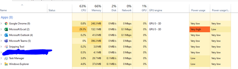

Az a kérdés, a keresés milyen adatokból történik? Megpróbáltad az Excel Find funkcióját használni?
Másrészt a munkalap adatai behúzhatók memóriába (tömbbe) is, ahol minden művelet nagyságrendekkel gyorsabb, mint a munkalapról.
Tippeket igazán csak a konkrét feladat ismeretében lehet adni szerintem.
Ha gondolod, privátban írd meg egy mintával egyetemben.
Üdv.
Ps. Nem feltétlenül öröm a 100 % közeli proci használat. Excel számítások közben láthatod az állapotsoron a használatot. -

Van egy makróm, ami elég sokáig fut. Futtató gép képességétől függően 3-5 percig.
Próbálnám kicsit felgyorsítani (képernyőkikapcs megvolt), a keresés gyorsításával (eddig "brute force"-t használtam, azaz soronként mentem, míg meg nem találtam, most bináris keresést alkalmazok /remélem így hívják: rendezett állományt mindig felezem és ha kisebbet keresek, akkor a második felét vetem el, ha nagyobbat, akkor az első felét a listának).
Ezt még tesztelem, de közben azt látom, hogy a task manager szerint a CPU kihasználtság 25-35% között ugrál. Tudok azért tenni valamit, hogy elmenjünk 100%-ig? (egyáltalán mennyire megbízható a task manager százaléka? elvileg lenne még szabad kapacitása (~50%)

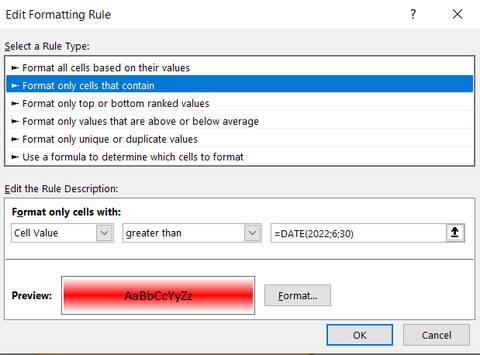

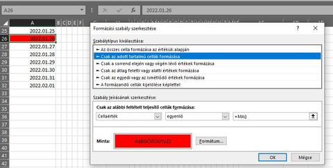

Igazából azt akarom, hogy mindig azt a napot nézze ami éppen van és csak akkor váltson amikor a dátumot elérte szóval
Cell Value <= TODAY ()lett a megfelelő nekem és így le próbálva működik is!
De lett egy másik gondom is. Vannak linkelések is az excelben viszont le kell védenem az egész worksheetet, hogy csak nézni lehessen teljes mértékben és amint le védem nem tudja megnyitni őket.
Ezt hogyan tudom át hidalni?
A védésnél, ha bepipálom, hogy Edit Scenarios és a többi minden marad üresen úgy működnie kell (nyilván a select és unselect kivételével)? -
Oksa, akkor Pakliman megoldását használd, és igen, a DÁTUM függvény Angol megfelelője a DATE.
Csak arra is ügyelj, hogy az Angol funkciók/függvények esetén nem pontosvesszővel vannak elválasztva a paraméterek, hanem vesszővel...
A képeden hibás a képlet, ez:
=DATE(2022;6;30)
Helyesen:=DATE(2022,6,30) -

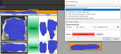

Fire/SOUL/CD
#48320
My bad.
Igen angol az office és csak cellákat akarok át színezni amiket a képet szemléltettem.
Ahol most DÁTUM van akkor azt íjram át DATE-re?
Tehát így kell kinéznie:
Így az a cella amiben a dátum van és most zöld, piros lesz?
Vagy ez csak akkor változna, ha a cellában lévőt át írom és máshogy kellene ezt kivitelezni? -
1. Most akkor döntsd el, hogy egész sort kell színezni (korábban ezt írtad) avagy csak a dátumokat tartalmazó oszlopok celláit? (Más képlet kell egyik ill. másik esetben)
2. Azt azért nem ártana megemlíteni a kérdésedkor, hogy Angol Excel-t használsz, mert ott az Angol függvénynevekkel lehet operálni, nem pedig Magyarral (DÁTUMÉRTÉK az DATEVALUE esetedben)
Pakliman
"Azoknál a kijelölt oszlopoknál amelyikre rá tettem tehát most pl =$F$3:$F$11?"
Pontosítsunk egy kicsit: celláknál a helyes
Igen, ha az adott cella értéke megegyezik a feltétellel, akkor átszíneződik.
Feltéve, ha... A vizsgált cella tartalma tényleg dátum... Úgy látom, angol Excelt használsz, ezért a DÁTUM() függvény angol megfelelőjét kell használnod. -
Kijelölöd a területet -> Feltételes formázás/Új szabály
Képlete:=$A1<DÁTUMÉRTÉK("2022.02.01")
A szabály (2022.02.01. előtti dátumhoz tartozó sorokat színezi) -

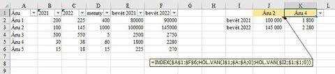

van egy halom adatom amik valahogy így néznek ki
darabszám- típusszám- megnevezés
hogyan tudom kigyűjteni hogy az egyes típusszámból összesen mennyi van? összesítve szeretném látni -
Azt szeretném kérdezni, hogy esetleg Excelben van arra lehetőség, hogy színt váltson az egyik sor vagy valahogyan jelezzen, ha egy bizonyos dátumot elért?
Tehát adott lenne egy zöld kocka ami teszem fel 2022.05.30-án pirosra kellene magától váltosan. Ezt valahogyan meg lehet makrózni?

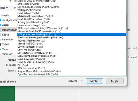

Egy kis segítség kellene, van egy csv fájl ami pontos vesszővel van tagolva . megnyitom ecxelben (2007, 2010) módosítok rajta , mentek és miután újra meg akarom nyitni a pontos vesszők nincsenek a fájlban hanem tabulátorra cserélni. amit nem kezel le rendesen tehát az egész fájl egybe van fosva,
Miért csinálja ezt? hogy lehet ezt kikapcsolni? -

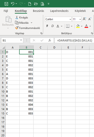

zsolti_20
Segítséget szeretnék kérni excel formulával kapcsolatban. VBA scripttel lehet könnyebb lenne a megoldás, de most sajnos nem használhatok ilyesmit.
Véleményetek szerint milyen formulás megoldással lehetne a legkönnyebben kivitelezni a sorszámozást?
Az "A" oszlopban ismétlődő karakterek vannak, de nincs megszabott sorrendjük. A "B" oszlopban megszeretném sorszámozni, hogy hányadjára ismétlődik az adott érték.
Csatolok egy képet hogy kicsit érthetőbb legyen, magyarázni annyira nem tudok
