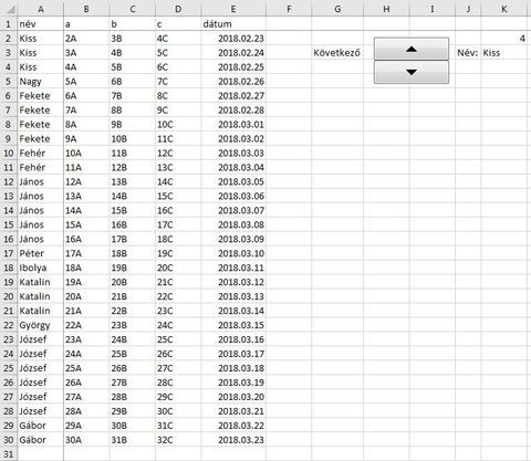

ezzel is csak egyesével léptet a nevek közt....
a következőre szeretnék ugrani, akkor is ha azonos nevűből egymás alatt több vanannyit már sikerült megoldani, hogy névkezelővel felvettem egy dinamikus tartományt, amiben megszámolom hány azonos név van egymás alatt (=DARABHATÖBB(form_1;név)
továbbá megoldottam, hogy megszámolja hány darab van a következő névből és az előzőből
- ez az ugrások számához kell majd... -

Egy hosszú képlet esetleg Excel 2010 vagy frissebb esetén:
=HA(K1>SZORZATÖSSZEG(1/DARABTELI(nevsor;nevsor));"Nincs több név";INDEX(nevsor;ÖSSZESÍT(15;6;HOL.VAN(nevsor;nevsor;0)/HA(GYAKORISÁG(HOL.VAN(nevsor;nevsor;0);SOR(INDIREKT("A1:A"&DARAB2(nevsor))))>0;1;0);K1)))Létre kell hoznod a névkezelőben nevsor névvel egy dinamikus tartományt, a képlete (Munka1 füzet esetén):
=ELTOLÁS(Munka1!$A$2;0;0;DARAB2(Munka1!$A:$A)-1) -

A neveket másold le egy külön oszlopba, majd ismétlődések eltávolítása. - ezáltal csak egy-egy név marad.
A léptetőnek a min-max értékét ehhez az oszlophoz igazítsd.
Ha mondjuk az X oszlopban vannak a nevek, a léptető pedig a K1 cellához van kapcsolva, akkor a képlet=Index($X$1:$X$10;$K$1)
amit írhatsz pl. a K2 cellába akár.Üdv.

Régóta megoldatlan dologba futottam megint, mármint részemről, azaz eddig még nem sikerült egyszerűen megoldani az alábbi problémát. Mindenféle ötletet szívesen fogadok!
Az alábbi táblázatban azt szeretném elérni hogy a léptető gombra kattintva mindig a következő/előző név jelenjen meg, függetlenül attól hogy egy név hányszor szerepel a listában az A oszlopban..
A léptető ugyebár nem tud függvényt fogadni, mert pl. a "DARABHATÖBB(A:A;K3)" segíthetne...
Remélem érthető a kérdésem.... -

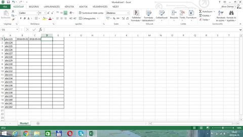

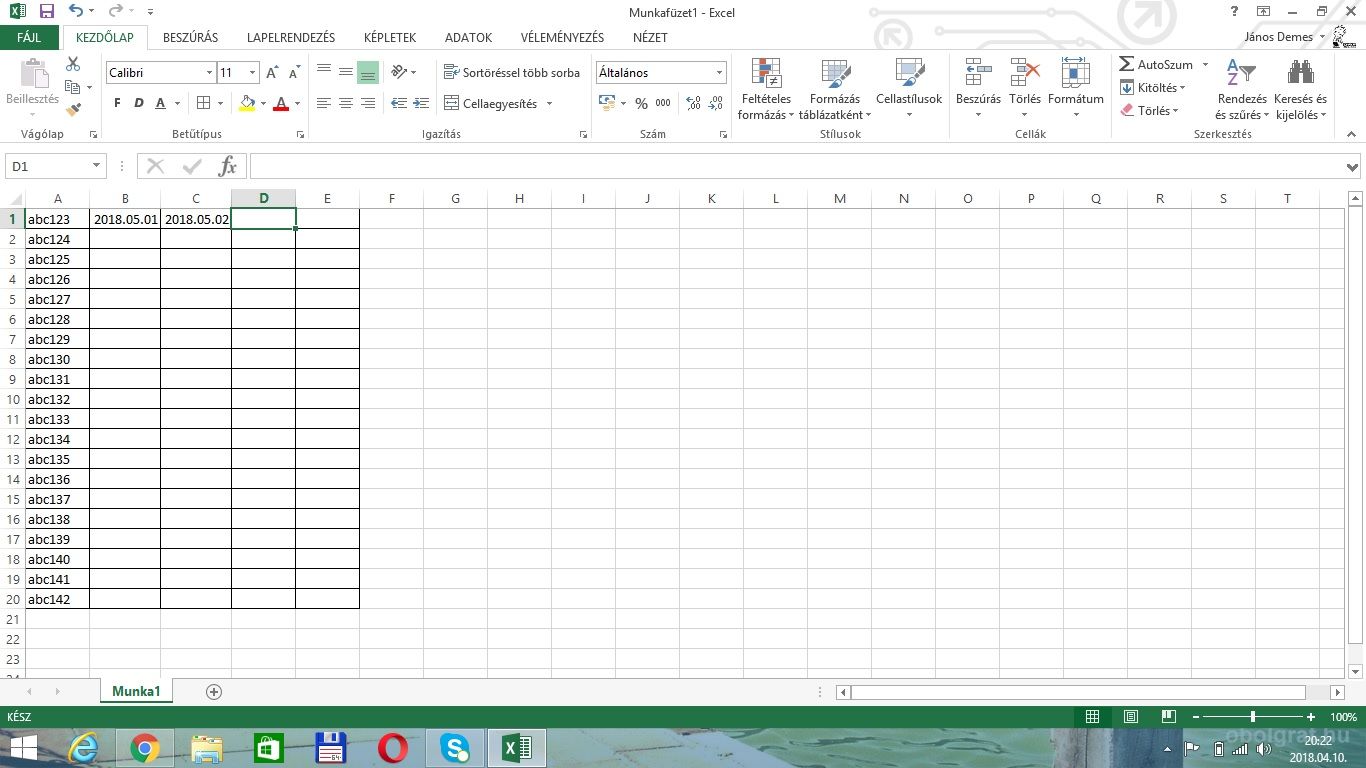

D1 cellába beírod ezt:
=HA(B1+30=C1;MA();"")
Ha a C cellában 30 nappal több van, mint B cellában, kiírja a dátumot, egyéb esetben nem ír kis semmit.
D1 cella > feltételes formázás > új szabály > adott tartalmú cella formázása > nem üres > formátum > piros betűszín > formátummásolóval addig húzod, amíg tart az oszlop.

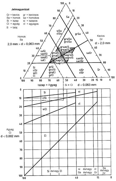

lehetseges barmilyen modon haromszog diagram keszitese? nem igazan talaltam ilyet a sablonok kozott, 2016-os verziot hasznalok.

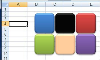

A gombokat csoportba foglalod, és a Csoport neved adod neki.
Ez a laphoz rendelt makró az A3:D100 cellák bármelyikére kattintva mindig "kéz alá" teszi a csoportodat.
Írd át a kiválasztott területet a saját igényed szerint.Private Sub Worksheet_SelectionChange(ByVal Target As Range)
If Not Intersect(Target, [A3:D100]) Is Nothing Then
ActiveSheet.Shapes("Csoport").Top = ActiveCell.Top - 20
ActiveSheet.Shapes("Csoport").Left = ActiveCell.Left + ActiveCell.Width + 20
End If
End Sub
Az RGB kódhoz: keverd ki háttérnek a kedvenc árnyalatodat, és jegyezd meg az RGB értékeket. A makróban így adhatod meg
Selection.Interior.Color = RGB(100, 200, 170) -

Szia! Pont erre gondoltam én is! Nagyon köszi! Két színt meg is csináltam. Még a legalsó sorból (Alapszínek) kellene a harmadik és az ötödik szín. Ezeknek tudni kellene az RGB kódját?
A dokumentumok A4-esek egymás alatt. A felső két (1. és 2.) sort rögzítettem. A gombokat valahol a táblázatoktól jobbra oldalon kellene elhelyezni (praktikusan egymás alatt), mert ott van hely, viszont nem tudom rögzíteni. A függőleges görgetés viszi őket. -

Csak egy ötlet. Ha már úgyis makrózol, tehetnél fel pár "szinező" gombot. Ami úgy működne, hogy gombnyomásra beszínezi az adott színre a cellát, ha pedig be van színezve, eltávolítja a színt. Ebben a makróban meghívhatod a színösszeadós makrót és akkor egyből látod a változást.
Hátrány, hogy minden színhez kell egy gomb.
Pl.Sub piros()
If selection.interior.color=vbwhite then
selection.interior.color=vbred
else
end if
end subSzerintem a gombnyomogatás még kényelmesebb is, mint a kézi átszínezés (kivéve, ha feltételes formázással színezel, ami egész más tészta - ott akár az is elképzelhető, hogy Change eseményhez köthető az újraszámolás, ha a feltételes formázás cella értékhez van kötve).
