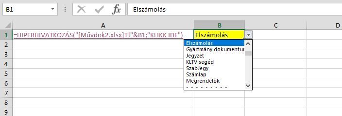

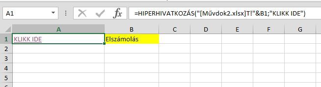

Egy cella értéke lehet-e az azt tartalmazó/vagy bármely más munkalap neve?
escsé
@Mutt, köszönöm
Adott lapokra szeretnék ugrani, de benéztem a videót, mert nem pont azt csinálja, amit szeretnék a táblázatomba.
Most úgy állok, hogy minden lapon van egy névtartomány (egy cella), amire ugrok. Ezek a névkezelőben jelentős helyet foglalnak (ezt nem bánnám, ha nem lennének).Ma használtam a táblázatom és most már duplán nem jó a választott utam. A táblázatot mentettem más néven (a munkához rendelve e nevét a táblázatnak) nem állítódik a képletben át a munkalap neve (Művdok2). Így nem jó a hiperhivatkozás sem.
Jelenleg így állok:
Keresem azt megoldást, amivel egy legördülő menüben kiválasztva az adott lap nevét a lapra ugrik.
Ne legyen a munkafüzet nevére érzékeny.
Lehetőleg dinamikus legyen, ha hozzáadok még hivatkozásokat.Az alapom:
Van egy "T" nevű tartalom lapon, amelyen vannak a lapokra a hivatkozásaim (43 db és bővül folyamatosan). Ezen hoztam létre egy "LapNevek" táblát és név tartományt, ami az össze hivatkozást tartalmazza. -
Mutt
escsé: Elnézést kérek, mert lehet hogy elhamarkodtam a válaszomat.
Ha jól olvasom a képleted, akkor fájlodban a vannak elnevezett tartományok (pl. Elszámolás), ahova ugorni szeretnél. Tehát nem az Elszámolás nevű lapra akarsz ugorni.
Ez esetben ez műkődni fog:
=HYPERLINK("[Művdok2.xlsx]"&B1;"Klikk ide") -

=HYPERLINK("#"&B1&"!A1";"KLIKK IDE") -
escsé
Legördülő hiperhivatkozás.
Ezen videó alapján próbálom megoldani.
Így állok most.
Még egy kép.A linkre kattintva érvénytelen hivatkozást kapok. A névtartományt megcsináltam. A B1 cellában legördülő adatnak azt a tartományt adtam meg. A képletben a munkafüzet nevét és azt a lapot, amin a linkek találhatóak, a keresendő értéket megadtam. Többszöri ellenőrzésre arra lyukadtam, hogy nem hibáztam. Nézzen rá valaki, mert én nem találom a hibát.
köszi

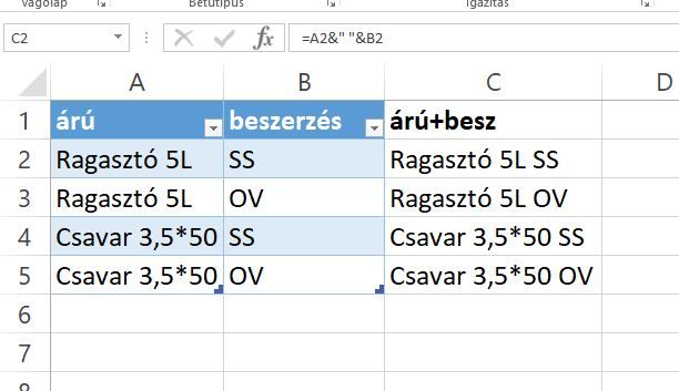

escsé
Az A oszlopban vannak az árú. Ez dinamikusan növekvő tábla.
A B oszlopban vannak a beszerzési források.Ez dinamikusan növekvő tábla.
A C oszlopban egy képlettel pl.: az A1 és a B1 értékei szerepelnek. Ezt szeretném dinamikusan növekvővé tenni.
Hogyan oldhatom meg azt, hogy a C oszlop is dinamikus legyen, de a képletet is tudja?
Kitöltöm az A1 és B1 cellákat, a C1-ben megjelenik az érték és egyben a árú+besz tábla tartománya növekszik. mintaui.:
