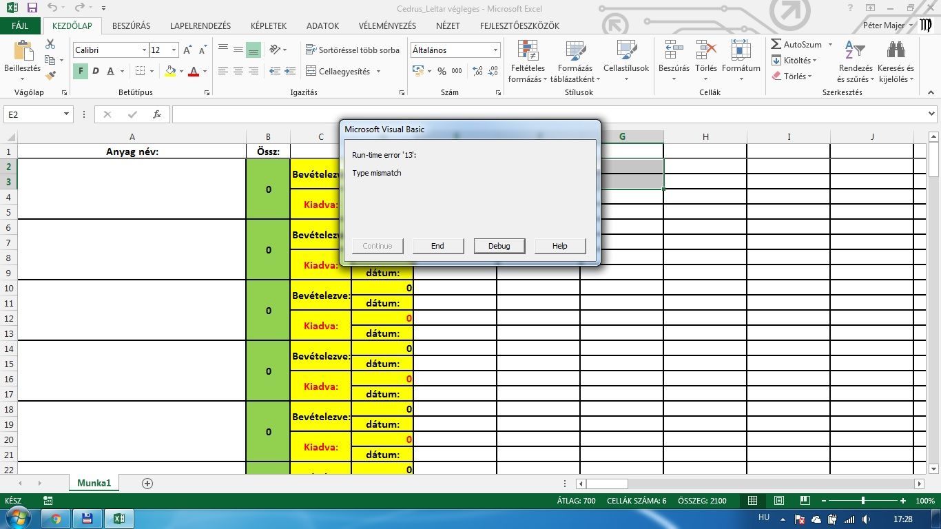

MCMLXXXII
VBA nak van valami tankönyve hogy ezeket a kódokat hogy kell be írni példákkal bemutatva mert tetszik amit csináltok csak én vizuális típus vagyok

Úgy van, ahogyan gondoltam. Ha több cellát jelölsz ki egyszerre, akkor az egy cellára megírt feltételeket nem tudja értelmezni, ezért van a hiba. A Target helyett be kell vezetni egy változót és ciklusban kell végigmenni a tartományon:
Dim cl As Range
Application.EnableEvents = False
For Each cl in Target.Cells
If cl.Column > 4 And cl.Row Mod 2 = 0 Then
If cl = "" Then
cl.Offset(1) = ""
Else
If IsNumeric(cl) 'And Target.Count = 1 Then
cl.Offset(1) = Format(Now, "yyyy.mm.dd h:m")
cl.Offset(1).Locked = True
Columns(cl.Column).EntireColumn.AutoFit
End If
End If
End If
Next
Application.EnableEvents = TrueTalán így már nem lesz hiba.

If Target.Column > 4 And Target.Row Mod 2 = 0 Then
If Target = "" Then
Target.Offset(1) = ""
Else
If IsNumeric(Target) And Target.Count = 1 Then
Target.Offset(1) = Format(Now, "yyyy.mm.dd h:m")
Target.Offset(1).Locked = True
Columns(Target.Column).EntireColumn.AutoFit
End If
End If
End If -

Mit jelent konkrétan, hogy összeomlik a VBA? Milyen hibaüzenettel áll meg? Lefagy az Excel? Kicsit részletesebben írd le a jelenséget.
Egyébként valószínűleg a több cellás kijelölés nincs rendben az eseménykezelőben, úgyhogy légy szíves másold be Worksheet_Change (esetleg a Worksheet_SelectionChange ha van) eljárásokat.Üdv.
MCMLXXXII
sziasztok
segítettek egy elég komoly VBA ban de észre vettemegy hibát vagy nem tudom mit
tehát a jelenség
ha öbb cellát jelölök ki és tartalom törlést választom akkor össze omlik a VBAlények felső cellába írok darab számot alá automatikusan be kerül a dátum és ha több tételt törlök össze omlik
szerintetek mi lehet a baj? -
