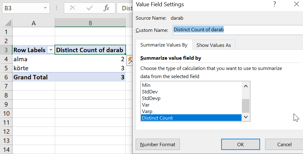

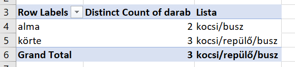

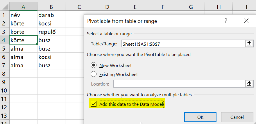

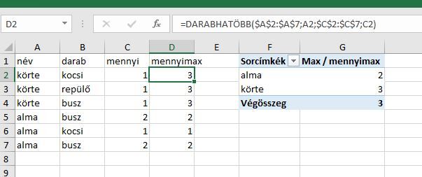

Szia,
Képletes megoldást kaptál, de Kimutatással/Pivot-tal is meg lehet csinálni, csak nem a rendessel, hanem a Power Pivot-tal.
A legfontosabb lépés, hogy amikor a kimutatás létrehozását csinálod, akkor be kell ikszelni hogy az adatsor kereljön be az adatmodel-be. Ezzel elérhetővé válnak a DAX képletek.
Megcsinálod a Pivotot ahogy akarod és ez esetben a darab-nál a megszokott min/max/összeg mellett lesz distinct count.
Vagy akár a CONCATENATEX dax függvénnyel össze is fűzheted az értékeket.

Hello,
A 2013-as verzióban hogy tudom ezt bekapcsolni, illetve megfelelő függvényt beírni?
Amikor a kimutatást készíted, akkor tudod bekapcsolni. A lenti videon 2:18-nál látszik az opció és után mutatja be a használatát.
http://www.youtube.com/watch?v=vxYF9lT3inwA másik megoldásnál ha a városok nincsenek sorba rendezve, hanem mondjuk többször előjön egy-egy város név, akkor nem fogja újra újként értelmezni és 1-est írni a cellába?
Nem fog bezavarni ha nincs sorba rendezve, a megoldás használható rendezett és rendezetlen listán is.
A lényeg, hogy a függvényben hogy mindig csak az aktuális sorig nézi meg, hogy többször van-e a vizsgált érték. Gyakori hiba hogy csipőből az egész tartomány megadják, de itt fontos hogy csak az épen vizsgált sorig menjen a tartomány.üdv.

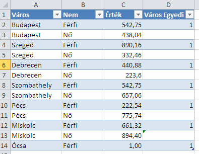

Hello,

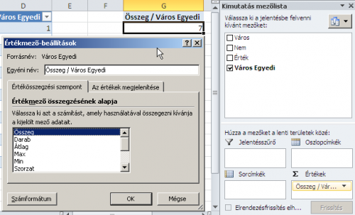

...kimutatásban hogy tudom azt kiíratni, hogy az adott oszlopban, hány különböző érték van?...
Excel 2013-ban a Kimutatásban ha be van kapcsolva az Adatmodel opció, akkor lehet egyedi értékeket számoltatni (count unique records).
Korábbi verziókban pedig a táblázatba kell felvenned egy új oszlopot és benne a DARABTELI függvényt használni.
Mutatom egy példán:
Itt a városok ismétlődnek, de ha tudni akarom hogy hány van, akkor D2-be kell ez:
=HA(DARABTELI($A$2:A2;A2)=1;1;"")Ha lehúzod, akkor amikor először találja meg a várost akkor egy 1-est ír ki, minden más esetben üresen hagyja a mezőt. A függvény azt nézi, hogy addig a sorig hányszor szerepel a kérdéses város.
A második sorig (fejléccel együtt számolom) még csak egyszer lesz Budapest, de a harmadik sorban már 2x így ott már mivel duplikáció nem ír ki egyest a függvény.A végén pedig már csak az egyeseket kell összeadni a kimutatásban.
üdv.

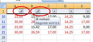

#10813
Tegyél ki ehhez a makróhoz egy gombot, a futtatás után a szűrt oszlopok fejléce (1. sor) piros hátterű lesz.
Sub AutoSzuro()
Dim AF As AutoFilter, F As Filter, oszlop As Long
Set AF = ActiveSheet.AutoFilter
For oszlop = 1 To AF.Filters.Count
Set F = AF.Filters(oszlop)
If F.On Then
Cells(1, oszlop).Interior.ColorIndex = 3
Else
Cells(1, oszlop).Interior.ColorIndex = -4142
End If
Next
End SubMajd jön ide valaki, aki megmondja, hogy lehet a szűrés változásához hozzárendelni, hogy ne kelljen külön gombot nyomogatni.
