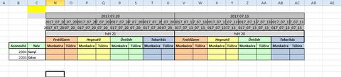

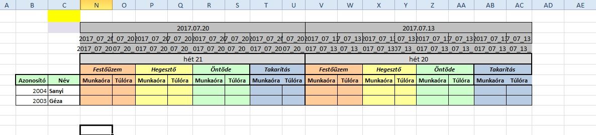

Tudnátok abban segíteni, hogy van egy Excel táblázatom, melyben 1-1 ember 4 helyen eltöltött munkaidejét kellene kimutatnom 1 évre visszamenőleg heti lebontásban.
Ezt meg is tudom csinálni, egy Fkeres Holvan kombóval. Viszont így nagyon lassú egyesével másolgatnom a képleteket. Ha meg simán húzom a képletet, az nem jó, mert több fülről jön az adat.
Tudnátok erre vmi megoldást? (ha lehet makró nélkül, ha nem, akkor jó az is)Csatoltam a képet elvileg. Azonosító alapján keresem majd be egy másik fájlból, ahol külön fülön vannak a az üzemek munkaórával és a túlórák is (azaz 8 fül van). Ezeken a fülökön csak az azonosító szerepel az "A" oszlopban, az 1. sorban pedig a dátumok. (1-1 dátum az adott hétről, ez nem egységes, hogy minden hét szerda pl, de be tudom írni a heteket úgy talán egyszerűbb)
Vagyis a gondom az, hogy az "N" oszlopban levő képletet kell átmásolnom a "V"-be, majd "AD-be. Az "O"-t a W-be, majd "AE"-be stb., csak ugye a dátum változik. És ezt szeretném vhogy egyszerűsíteni, mert 1 évre visszamenőleg óráklig tart így.Köszi
