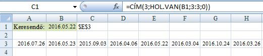

Aktív munkalap = ActiveSheet ?
Delila_1
A lenti makróban meg kell adnod a keresendő dátumot, és a sor számát, ahol keresel.
Ellenőrzi a bevitt értéket. Két sort megjegyzésbe tettem, azokban megadhatod, hogy nem lehet a dátum éve kisebb, mint az idei, ill. nem lehet kisebb a mai dátumnál.

oszlop = Application.Match(CDate(Kelt) * 1, Rows(sor), 0)
If VarType(oszlop) = vbError Then
MsgBox "Nincs " & Kelt & " dátum a " & sor & ". sorban", vbOKOnly + vbInformation
Else
MsgBox "A " & Kelt & " dátum a(z) " & sor & ". sorban, a(z) " & oszlop & ". oszlopban található.", vbOKOnly + vbInformation
End If
