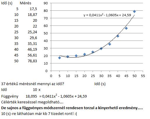

Hi mindenkinek, ötleteket, más fajta megoldást várok:
Feladat: excellel egy függvényt betanítani adatok alapján és kiszámolja, hogy egy adott eredményt milyen x értéknél vesz fel. Amit alkalmaztam, hogy egy diagrammot hozzáadtam + polinom trendvonalat és annak a függvényét használtam + célértékkeresést, de sajnos kevés adatnál eléggé eltorzul az eredmény...
itt egy kép is:
Egyéb ötletek? -
