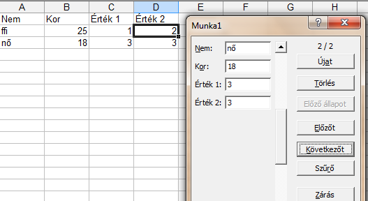

Hello,
Ahogy már mondták így látatlanban sokat nem tudunk mondani, de azért az Excel tud adni egy standard megoldást. Az Űrlapok adatbevitelben tudnak segíteni, régebben az Adatok menüben volt, de most már nincs kint az alapértelmezett eszköztáron így neked kell testreszabással kirakni.
Egyszerűen használható, tudsz vele egyből menteni és visszakeresni korábbi rekordokat.
Viszont adatellenőrzésre (érvényesítés/data validation) nem alkalmas.Békés és boldog karácsonyt!

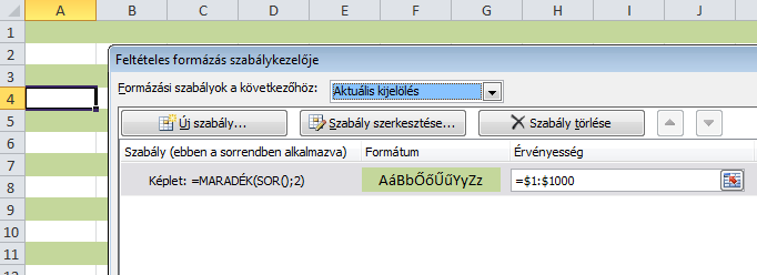

Hello,
Alapból nem lehet ilyet beállítani, de van rá 2 megoldás:
1. Feltételes formázással (conditional formatting). A képlet egyszerű:
=MARADÉK(SOR();2)
Ennek előnye, hogy könnyedén megváltoztathatod, hogy ne minden második, hanem pl. minden harmadik sor legyen eltérő.
2. A 2007 is ismeri a Táblázat funkciót, amely az összefüggő adatok kezelésében tud segíteni. A tábla stílusát lehet könyedén változtatni; van köztük váltakozó sort használó formátum. Ime egy Youtube video róla.
üdv.

sziasztok!
valaki tud segíteni hogy a 2007-es verzióba hogy lehet beállítani hogy minden 2. sornak más színe legyen? -

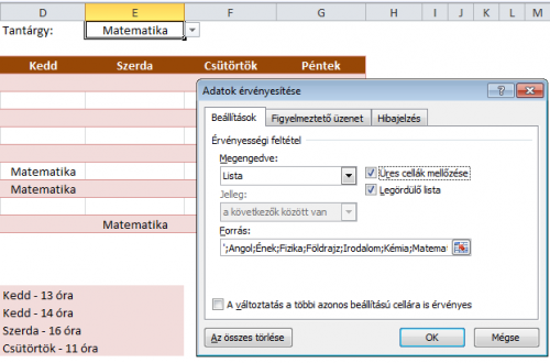

Hello,
Adatok érvényesítésével tudod megoldani, az Adatok csoportban van az Érvényesítés.
Itt egy video hozzá.A listának több módon lehet megadni az elemeit:
1. pontosvesszővel felsorolod a választható elemeket a forrásba
2. kijelölsz egy tartományt, amely tartalmazza az elemeket (pl =A1:A11)
üdv
Amit elfejtettem a második leírásnak a végén, hogy a D16-ban lévő függvényt húzd le addíg amennyi találatot megakarsz jeleníteni (én D26-ig tettem, vagyis az első 10 találatot fogja mutatni).
Kloden
Szia, hát ez valami brutális, köszi szépen, nagyon jól néz ki a kis videón, egyelőre ott akadtam meg az első megoldással, hogy az E1 cellát hogyan lehet megcsinálni ilyen legördülő szűrőnek.
Az ok, hogy amit az E1-be beírok az alapján feltételesen megformázza az órarendemet, az megy
Mutt
Kloden
#15853
Hello,
Már javasolták a HOL.VAN és INDEX opciókat, itt láthatod műkődés közben amit összeraktam (főleg HOL.VAN és ELTOLÁS-t használva).
A fájlban az Órarend munkalapon van amiben keresünk, A-oszlopban vannak a hetek, a B-ben pedig az időpontok, a C-G oszlopokban a napi (hétfő, kedd, sb.) tanórák.
Két megoldással is készültem:
Az első nagyon egyszerű, mivel az aktuális hetet megjeleníti és elrejti egy egyszerű feltételes formázással a ki nem választott tantárgyat. A képernyő mentésen ezt látod felül.Ide elég kevés függvény kell:
1. C1 cellában az aktuális hét sorszáma: =HÉT.SZÁMA(MA())
2. C2 cellában van egy függvény: =HOL.VAN(C1;Órarend!A:A;0) , ezt egyszerűen fehér alapon-fehér betűszínnel elrejtettem, de megmondja, hogy az adott hét az Órarend táblának hanyadik sorában kezdődik.
2. E2-ben van egy egyszerű adat érvényesítés (data validation).
3. C4-ben ez van: =ELTOLÁS(Órarend!C$1;$C$2+SOR()-3;0)A C4 függvényt másold C4:G12 tartományba, ezzel eléred hogy mindig az aktuális teljes hetet fogod itt látni.
A végső simítás már csak hogy elrejtsük feltételes formázással azon cellákat, amelyek nem egyenlőek E1-el.Én még itt kavartam egy kicsit, vagyis amikor nincs kiválasztva egy tantárgy, akkor mindent mutasson, így a függvényem: =ÉS($E$1<>C4;$E$1<>"")
Ha ez a függvény igaz, akkor a cella betűszíne a háttérszínre állítódik.Készen is van.
A második megoldás a képernyőn alul látható, amely szövegesen kiírja hogy melyik napon, melyik órában van a kiválasztott tantárgy. Ennek a megoldása már sokkal bonyolultabb, mivel az Excel számokban érzi jól magát és szövegekkel dolgozni sokkal nehezebb.
Kell egy segédszámolás, hogy tudjuk melyik nap/melyik óra érintett. Ezt a számolást én a H17:M26 tartományban végeztem.
1. H17-ben ez a függvény: =HOL.VAN(C1;Órarend!A:A;0)+1
2. I17:M17-ben számok 1-től 5-ig vannak (1 hétfőt jelenti, 2 keddet stb).
3. H18:M26-ban számok 8-tól 16-ig vannak az időpontok.
4. I18-ban egy összetett függvény van: =HA($E$1="";(I$17+$H18/100);HAHIBA(HOL.VAN($E$1;ELTOLÁS(Órarend!C1;$H$17;0);0)*(I$17+$H18/100);""))
Ezt 2 részből áll:
- a második része (a HAHIBA-tól kezdődő) ugyanazt csinálja, mint az első megoldásban, vagyis az aktuális hét egy adott időpontját kiírja és ha az megegyezik a kiválasztott tantárggyal (ami E1-ben van), akkor ad egy számot. Ez a szám a tantárgy poziciója (pl. 2,09; amely azt jelenti hogy a második napon 09 órakor van a tantárgy).
- az első része akkor ugrik be, amikor nincs kiválasztva E1-ben tantárgy.
5. Az I18-ban lévő függvényt másold át I18:M26 tartományra.A segédtábla kész, esetleg rejtsd el majd
Jöhet a kiíratás, hogy mikor vannak találatok.
D16-os cellába tettem egy hosszű függvényt: =HAHIBA(VÁLASZT(INT(KICSI($I$18:$M$26;SOR()-15));"Hétfő";"Kedd";"Szerda";"Csütörtök";"Péntek")&" - "&INT((KICSI($I$18:$M$26;SOR()-15)-INT(KICSI($I$18:$M$26;SOR()-15)))*100)&" óra";"")Ennek a magja a KICSI(tömb;k) függvény, amely a tömbből a k-adik elemet adja vissza.
Esetünkben a tömb a segédtábla, amelyben vagy üres mezők vagy poziciókat jelölő számok (pl. 4,12) vannak.
A függvény többi része ezt a számot alakítja át. Előbb veszi az egész részét és az annak megfelelő napot kiírja (pl. 4 - Csütörtök), majd az időponthoz veszi a maradék részét (0,12) megszorozza 100-al hogy egész legyen.Vége.
