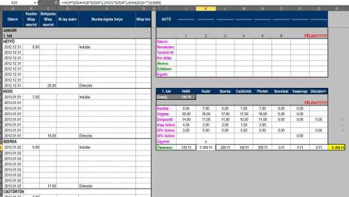

Segítséget szeretnék kérni egy kicsit összetett dologban ami a tudásomat jóval túlhaladj.Egy olyan EXCEL táblára lenne szükségem ami X számú szerelőre vonatkozik (4-10 ember közt lehessen választani) A táblázat az adott/választott számú szerelőre megcsinálja a 1-2havi beosztást 12 óra/munkanap 180óra/hónap-ra. Ez az egyszerűbb része -gondolom.
Csavar az egészben az hogy a fizetést is ki kéne számolnia/hónap. A fizetés az óradíjban /ami az adott szerelőhöz meg kell adni, mert változó/ van, 12-óra felett 1,5% szorzó és pihenőnap is 1,5% szorzó lenne. Pihenőnapon minimum 6 órával kell számolnia és utána /óra.Hogy mennyit dolgozott az illető az a napkezdés és a napzárás közti idő határozná meg amit értelemszerűen a dolgozónak kellene beírnia. Heti és havi részletességgel kéne kidobnia a végeredményt. Plusz ügyeleti napokat is kilehessen valahogy jelölni ami plusz összeget hozzáad az adott naphoz.
Köszi a segítséget, remélem nem hagytam ki semmit ami fontos lehet.

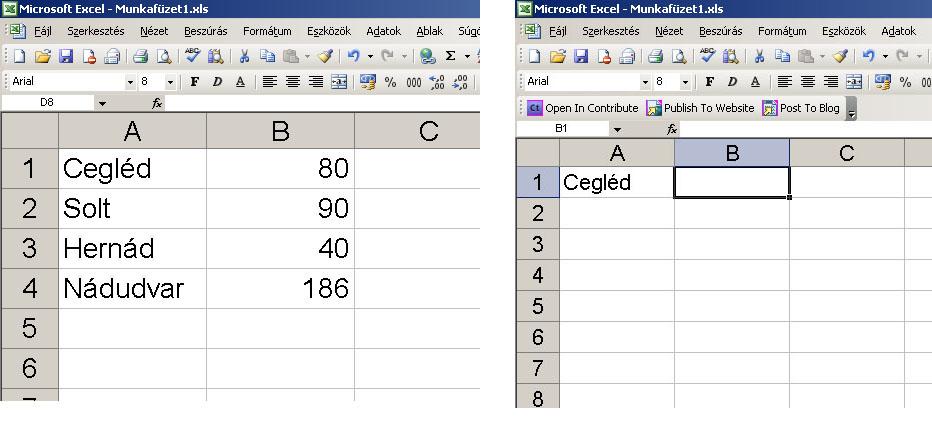

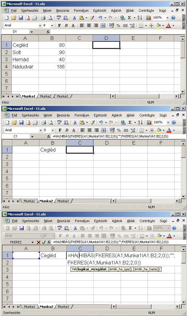

Azt szeretném megoldani, hogy ha A oszlopba beírok egy értéket, akkor B oszlopba automatikusan beírja az aktuális dátumot és időt. Megvalósítható ez?

az a ha függvény paramétere:
ahogyan lappy írta, megkeresi az értéket (az FKERES()), illetve a HIBÁS() fv megvizsgálja, létezik-e eredmény (pontosabban azt nézi meg, hogy nem létezik az eredmény.)
A HA() függvény pedig: ha a HIBÁS(...) fv értéke igaz (vagyis nincsen találat) , akkor a cellának a "semmi" értéket adja (A két idézőjel valójában egy nullsztringet reprezentál, vagyis valójában azért nem marad üres a cella, csak nem látható az eredménye) , ha pedig a HIBÁS() fv eredménye hamis (vagyis létezik találat), akkor pedig a keresett értéket veszi fel a cella.
Excel súgóban minden benne van

gepesz13
#16223
=HA(HIBÁS(FKERES(A1;Munka1!A1:B2;2;0));"";FKERES(A1;Munka1!A1:B2;2;0)
A képlet a következőkép működik!
megkeresi az A1 cella tartalmát a munka1 munkalap A1 B2 tartományában és a 2. oszlopot adja ha talál olyan értéket ami az A1 ben van
ha nincs olyan érték vagy üres az A1 cella olyankor nem fog semmit írni a cellába! -
Excelbarat
Excelbarat

gepesz13
Bocsi a formázást ellopta valami.
Munka 1 -ben.
A oszlopban: helyiségnevek
B oszlopban: távolság.
Az kellene, hogy Munka2 A1cellába beírom a helyiségnevet, B1-be beíródik a hozzá tartozó távolság.(Az előbb is így kellet volna
)Üdv
gepesz13
Kellene egy kis segítség.
A Munka 1 táblában ez van.A B
1 Budapes 30
2 Nádudvar 180
3 Cegléd 80
4 Solt 90Melyik képlettel lehet megcsinálni, hogyha beírom a Munka2 tábla A1 cellájába pl. Cegléd allor akkor a Munka2 tábla B1cellába bekerüljön a 80?
Nagyon köszi, és üdv.
