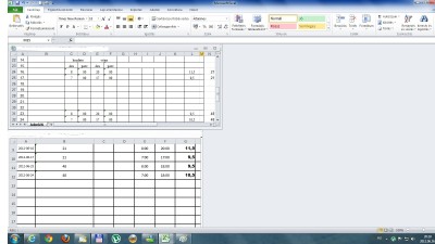

    1. Először is minden munkafüzet legyen abban a könyvtárban, ahol használni szeretnéd (ne utólag kerüljön át másik mappába)
    2. Nyisd meg/hozd létre azt a munkafüzetet, amiben a másik 3 munkafüzet adatait szeretnéd egyesíteni
    3. Nyisd meg a 3 munkafüzetet is
    4. Hozd létre a szükséges, működő képleteket és zárd be a 3 munkafüzetet
    Megfigyelheted, hogy amíg a 3 munkafüzet meg volt nyitva, addig az Excel a képletekben csak a munkafüzet neveit jelölte, az útvonalukat nem. Viszont ha bezárod a 3 munkafüzetet, akkor az Excel automatikusan kibővíti a képletekben az útvonallal is.
    Így mentsd el az összesítő munkafüzetet.
    Úgy tűnik működik így, de ha nincsenek megnyitva az xls-ek melyekből az adatok jönnek, és megnyitom az összesítőt akkor az office kiírja, hogy: a rendszer leállította a hivatkozások automatikus frissítését, itt 2007-ben állítható,de hiába ha a többi csukva van akkor nem hívja be a számokat.

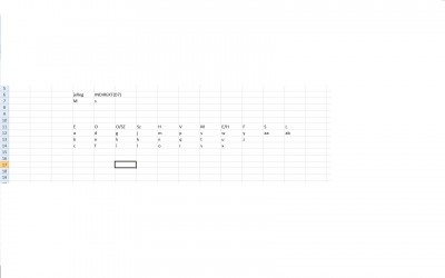

    Na akkor más a leányzó fekvése!!
    Akkor az előbb amit csináltál azt szedd le! és csinál a következőt!
    A képen látod a D11:N11 sort ez lesz nálad a "jelleg" nevű lista amit tartomány elnevezéssel készítesz el!
    ezután minden egyes jelleghez létrehozod a saját listáját tartományelnevezéssel! pl: E -hez az a,b ,c!
    ha hibát jelez az excel akkor adj neki vmi más elnevezést mint a kód!
    pl: a nagy O betűt, O/Sz nél nem engedi elnevezni O nak találj ki vmi nevet neki!
    Ezután a B57 hez teszel egy érvényesítési listát! a lista a jelleg nevű lesz!! ezt már tudod hogy kell készíteni!
    és az érvényesítés cellához pedig a következő listát kell tenni aminek a forrásához az indirekt fgv. használod (segítség a képen van) =INDIREKT(B57) nálad

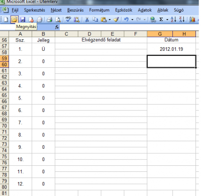

    Ezt megint emésztenem kell :D :B No, akkor a te képeden keresztül leírom, mit csináltam, és mi az, ami (ismét :B ) nem teljesen tiszta...
    A jellegek szerint megcsináltam a táblázatot, és az egyes jellegek listáit az Adatok - Listák - Lista létrehozása ponttal. A Jelleg listát is megcsináltam, vagyis a te ábrád alapján kijelöltem a 11-es sor elemeit, és a Név mezőben elneveztem Jellegnek.
    Leginkább az utolsó bekezdéseddel van problémám. Ugyanis azt írtad, hogy "Ezután a B57 hez teszel egy érvényesítési listát! a lista a jelleg nevű lesz!" Nos, ezt azért nem tudom, mert a kérdéses cellában maga a Jelleg van megjelenítve, ami az összesítő lap celláira hivatkozik...
    És a következő mondatodat sem értem: "és az érvényesítés cellához pedig a következő listát kell tenni aminek a forrásához az indirekt fgv. használod (segítség a képen van) =INDIREKT(B57) nálad". hogy ha jól értem, ez az indirekt függvény hozná az adott jelleg elemeit? Vagy hogy van?
    Megkavarodtam...nem egyszerű kenyér ez az excel :O

    Még egy dologban kérném a segítségedet. Az excelnek megvan az a nyűgje, hogy csak 7 függvényszintet tudok egymásba ágyazni. Amit írtál az előbb, az nagyon jó lett, és jelenleg így néz ki a képletem:
    =HA(B57="E";AB56:AB64;HA(B57="O";AB74:AB81;HA(B57="O/Sz";AB82:AB87;HA(B57="Sz";AB89:AB100;HA(B57="H";AB68:AB69;HA(B57="V";AB101:AB102;HA(B57="M";AB71;HA(B57="E/H";AB65;0))))))))
    Frankón működik is, viszont van pár kód, aminek így már nem maradt szintje. Tehát nem tudok helyet találni az F, S, L kódnak, és ahogy a legutóbbi hozzászólásomban írtam, arra gondoltam, hogy ezek előfordulása esetén ne szűrjön (mert relatíve úgyis ritkán fognak előfordulni az ezekhez kapcsolódó feladatok), hanem az egész listában keressen. Mit kellene módosítanom ehhez a képleten?

  • psg5
    Ha teljes útvonalat adsz meg, akkor annak a munkafüzetnek nem kell megnyitva lennie.
    Hát pedig idáig csak úgy ment ha meg volt nyitva az adott xls, pedig megvolt a teljes út. (csak kiírta, hogy: érték)
    Na akkor ezt átnézzem még egyszer valahol biztos hiba van...

    Az mindegy milyen függvény, útvonallal együtt megadható az XLS. Például:
    =SZUM('C:\Users\Fire\Documents\[Munkafüzet1.xlsx]Munka1'!$A$1:$A$4)

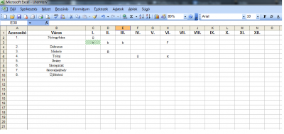

    Segítsetek légyszíves , ha van megoldás:
    Adott egy excel füzet, benne hónapokra lebontva 12 fül és egy utolsó ahol összesítődnek az 12 havi adatai, képletekkel.
    Minden fülön ugyanaz a táblázat képletekkel (statisztikai tábla) vagyis sok helyre kell írni sokat.
    Ebból az excelből három másolat van (más-más használja).
    Azt kellene megoldani, hogy a három másolat adatait egybe, összeadva rakni, ugyanolyan struktúrába, ugyanúgy mindegyik fülön megjelenjenek.
    Meg lehet-e oldani?

    Köszönöm, az, amit írtál, tökéletes, szűrődik az E és az O is megfelelően :C Annyit finomítok még rajta, hogy van 1-2 pont, ahol nincs ennyi végrehajtandó művelet, hanem csak 1 (máshol meg 10 is), tehát ami ilyen ritkásan szerepel, azt úgy próbálom majd megoldani, hogy nem szűröm, hanem az egész listát betolom, és jónapot...és azért így, mert egyébként túl hosszú lenne a képlet, és nem férne ki :( Ha nem lenne ilyen korlát, akkor nyilván mindegyik jellegpont kapna saját szűrést, de ha nem, hát nem...

    A 2007-es verzióban működik amit írtál de nem tudom a 2003 ban hogy is van, sajnos nem tudok most ilyen formában segíteni
    bár szerintem ez a képlet így lenne helyes
    =HA(B57="E";AB56:AB64;HA(B57="O";AB65:AB68;0))

    Melegedik a helyzet :D Viszont egy valami még nem stimm nálam...Beírtam Adatok - Érvényesítés pontba a képletemet:
    =HA(B57="E";AB56:AB64)
    És ez így pöpec is, a B57-ben megjelenik az E, és a legördülőben pedig a kódos listából csak az "E" kódosakat listázza ki. Viszont. Lenne még egy pár kód az E-n kívül...azokat próbáltam a függvény után fűzni, így:
    =HA(B57="E";AB56:AB64);HA(B57="O";AB65:AB68)
    Ami a logikám szerint azt csinálná, hogy ha E van a B57-ben, akkor a legördülő menüben csak az E kódosak nyílnak meg, ha O, akkor csak azok...viszont itt hibaüzenetet kapok ('Nem használhat uniót, metszetet vagy tömbkonstanst Adatok érvényesítése feltételek megadásánál''). Pedig érzem, hogy már csak egy nagyon kevés hiányzik a teljes boldogsághoz...
    Kicsit már szégyellem, hogy ennyit szerencsétlenkedek ezzel, de nem akarja az igazat :( :O

    Amikor én is megcsináltam ezt akkor nálad a B57-be kerüljön az E (írd be) és utána megcsinálod a legördülő listát! és mennie kell
    de ha törölsz a sorból akkor ott marad a legördülő lista kiválasztott eleme, de azt lehet törölni.

    No...a tanácsod alapján a kódos listát átmásoltam a város munkalapjára. Ez alapján már meg tudtam csinálni az adott cellában a legördülőt. Úgy csináltam, hogy az AA oszlopba raktam magukat a betűkódokat, az AB-be pedig az elvégzendő feladatot.
    A legördülő listát tartalmazó cellába pedig tettem egy függvényt:
    Ahol a B57-es cellában jelenik meg a javítás jellege, és az AB56-64 pedig az ennek megfelelő feladatokat tartalmazza. Azt vártam volna, hogy akkor a legördülőben csak ezek lesznek kiválaszthatóak, de nem ez történt :( Mit csináltam rosszul szerinted?
    Mod: amit az előző hozzászólásban írtál, azt kipróbálom :) De nem szeret valamit...

    Akkor tedd át a városok fülre a listázandó adatokat és működni fog
    És nálam sem megy úgy ha el van nevezve egy lista és azt próbálom HA fgv.-be foglalni.

    A második lépésnél kell a képlet!
    A lista lehet elnevezve vagy adott tartomány is! a képletben most adott tartomány!
    a szüksége képlet =HA(B57="Ü";$B$8:$B$15;HA(B57="ü";$B16:$B20;"") ami azt csinálja hogy ha Ü kerül a B57-be akkor az adott listából lehet választani
    ha B57= ü akkor egy másik listából választhatsz!
    a buktatója a dolognak hogy ha a Jelleg több mint 7 (2003 excelben ha jól tudom csak ennyi a HA fgv száma) akkor már makró kell hozzá!!
    A névkezelő most neked nem kell csak ha módosítani akarod az elnevezett listádat!

    Nekem lenne még egy kérdésem az előző Excel táblázatomhoz kapcsolódóan. Az itt látható második képről lenne szó. Az egyik oszlopban Jelleg van, ami ugye egy összesítőről kerül át. Viszont az egyes Jelleg betűkódok többféle feladatot is takarnak (teszem azt, az Ü 4 félét, de egyszerre csak egy kerülne megvalósításra). Maguk a kódok egy külön fülön össze vannak gyűjtve, méghozzá így, csoportosítva (tehát az üzemlátogatások feladatai egyben, és a többi tevékenységé is elkülönítve egymástól).
    Lehet-e az Excelben olyat csinálni, hogy ha a Jelleg oszlopban megjelenik az adott feladat kódja, akkor az Elvégzendő feladatnál legördülő menü féleségben ki lehessen választani, mire is van szükség? Tehát kettős célom is lenne, egyrészt hogy legördülőben lehessen válogatni a feladatok között, és ne kelljen azokat Ctrl+C Ctrl+V módszerrel átpakolgatni minden egyes alkalommal, másrészt hogy szűrve legyenek, és csak a jellegnek megfelelőek jelenjenek meg a legördülő menüben.
    Megvalósítható ez valahogyan? :R

  • Én ezt feltételes formázással csinálnám...tehát nálam (2003-asban) Formátum menü - Feltételes formázás. És ott be tudod azt állítani, hogy ga egy cella értéke x-nél kisebb, akkor mi történjen - ezzel pedig megoldható lenne a dolog.

    A következő problémám lenne:
    Adott egy oszlop számokkal. Egy olyan függvény kellene ami leellenőrzi az adatokat és ha egy adott számnál (pl. 5) kisebb akkor mondjuk pirosra színezi vagy bármilyen más módon megjelöli azt a cellát.
    Azt meg tudom csinálni, hogy a mellette levő oszlopba a HA művelettel kiíratom azokat az értékeket ami kisebb 5-nél.
    Itt egy kép szemléltetésnek, hogy mit tudok megcsinálni, és mit kellene.

  • lappy
    Lehet valóban képpel lenne a legegyszerűbb :DD
    És Delila_1 segítségét is köszönöm...tisztább, ha inkább így, képként mutatom meg. Szóval ez volna az összesítő táblázatom. A "sorbeszúrós" módszeredet alkalmazva sikerült a satírozás, és olyannak kellene lennie, mint amilyen ott a C3-ban van...a feladat meg ugyebár az lenne, hogy a C2-ben lévő Ü legyen satírozott... És ez a 3. sor pedig akkor a tanácsodnak megfelelően elrejtésre kerülne...
    És ez volna az egyes városok lapja, pontosabban ilyesmi:
    A Jellegnél lévő Ü az az összesítő sorból jön, vagyis ha az összesítő lapon beírok az adott hónapokra egy kódot, az a B oszlop megfelelő sorában megjelenik. És ott van a végrehajtási időpont, ami hogy ha kitöltésre kerül, akkor satírozódjon be az első képen látható Ü betű :DD
    Remélem így kicsit tisztább a kép mindkettőtök számára...mert hogy őszinte legyek, vakargatom most a fejem azon, amit írtatok...lehet csak lefáradtam ma, de nem akarja az igazat a progi :( :B

  • lappy
    Lehet, hogy én nem értelmezem jól, amit mondasz, de talán elbeszélünk egymás mellett :B A C2 cellában már eleve van adat...ide kerülnek be a végrehajtandó események kódjai. Szóval az előző példámat folytatva, a C2 már egy Ü betű személyében foglalt volna. És a tervezet összes többi cellájában, leszámítva az általad javasolt rejtett sorokat persze, vagy lenne ehhez hasonló szöveges érték (vagy nem, ez ugye függ attól, hogy az adott héten és városban van-e esemény, de ha lenne, akkor ugye oda nehezen tudnék képletet beírni...vagy mégis?)
    Szóval első körben arra gondoltam, ha megvalósítható, hogy nyitnék még egy rejtett sort...és ebbe írnék egy olyan képletet, hogy ha a C3-ban b van, akkor színezze a C2-t...ilyet lehet? :B :U
    Elnézést az értetlenkedésemért :R

  • Delila_1
    Először is köszönöm a tippet :R Megeshet, hogy jót írsz, csak én nem értem, vagy nem írtam le pontosan, hogy mi a harci helyzet :D Tehát az összesítő lapon eleve ki volna töltve az időbeosztás, szóval ott mindenképpen lenne adat, még ha nyilván nem is minden cellában. És ez jelenik meg az egyes füleknél (pl. Nyíregyháza fülön a 2. hónapban egy Ü jelzéssel üzemlátogatás). És ha ez megvalósul, akkor beírnám a dátumot egy másik cellába, teszem azt 2012.02.14. És ha ide, a dátumos cellába beíródik az adat, akkor színezzen, de ne a Nyíregy fülön, hanem az összesítő lapon.
    Ezek alapján azt le tudod írni, hogy abba a rejtett sorban hogyan is kéne kinéznie a dolgoknak? :B :R Vagy ezzel kibővítve 2003 alatt nehézkes lesz a dolog?
    Vegyük, hogy a Munka2 (stb.) lapon az F oszlopba írod a végrehajtás dátumát. Az összesítő lap F oszlopába kerül az =HA(Munka2!F1<>"";1;0) képlet. A formázandó oszlop feltételes formázása az =F1=1 képlettel oldható meg.
    Másik lap befejezett feladatához másik oszlopot használhatsz.
  • Traxx
    erre van a feltételes formázás.
    a C2 cellára kell elkészíteni
    =ha(c3=v;1;0) és te már úgy színezed ahogy akarod

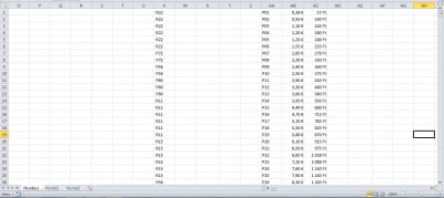

  • zz76zz
    végül sikerült, kis segítséggel összehozni. de (ugye, mert mindig van egy de) 2007 es excelben csináltam és, ahol használnák 2003 van, ami nem ismeri a hahiba utasítást (meg lehet másikat sem.
    van e valamilyen fordító, vagy akármi más megoldás, hogy tudkjon azon is futni?
    az office kompatibilitás csomag nem hozott eredményt.
    a kód kommentezve, ha érdekel valakit:

  • bozsozso
    Public Sub FSCD_Summary_Bozsozso()
    Dim MyCurDate As Range
    Dim MySrcStartCell As Range, MyDestStarCell As Range
    Dim MySrcWS As Worksheet, MyDestWS As Worksheet
    Dim MyFXs As WorksheetFunction
    Set MyFXs = Application.WorksheetFunction
    'MUNKALAP neve, amely a jelenléti ívet tartalmazza
    Set MySrcWS = Worksheets("Jelenléti")
    'MUNKALAP neve, amelyen az összesítés található
    Set MyDestWS = Worksheets("Összesítő")
    'A jelenléti munkalapon találhat IDŐCELLA címe
    Set MyCurDate = MySrcWS.Range("$A$2")
    'Jelenléti munkalapon ettől a cellától kezdődnek az adatok
    Set MySrcStartCell = MySrcWS.Range("A9")
    'Összesítő munkalapon ettől a cellától kell bemásolni az adatokat
    Set MyDestStarCell = MyDestWS.Range("A1")
    j = 0
    For i = 0 To Day(MyFXs.EoMonth(MyCurDate, 0)) - 1
    If Not IsEmpty(MySrcStartCell.Offset(i, 13)) Then
    MyDestStarCell.Offset(j, 0).NumberFormat = "yyyy-mm-dd"
    MyDestStarCell.Offset(j, 0) = Format(MyCurDate, "yyyy-mm-") & Format(i + 1, "00")
    MyDestStarCell.Offset(j, 1) = MySrcStartCell.Offset(i, 13)
    MyDestStarCell.Offset(j, 4).NumberFormat = "[h]:mm"
    MyDestStarCell.Offset(j, 4) = Format(MySrcStartCell.Offset(i, 2), "0:") & Format(MySrcStartCell.Offset(i, 3), "00")
    MyDestStarCell.Offset(j, 5).NumberFormat = "[h]:mm"
    MyDestStarCell.Offset(j, 5) = Format(MySrcStartCell.Offset(i, 4), "0:") & Format(MySrcStartCell.Offset(i, 5), "00")
    MyDestStarCell.Offset(j, 6) = MySrcStartCell.Offset(i, 11)
    j = j + 1
    End If
    Next i
    End Sub
    Az összesítő munkalap tartalmát nem törli a makró, mert a korábbi kép alapján nem tudhattam, hogy az összesítő munkalapon vannak-e még más adatok is, ezért a makró futtatása előtt manuálisan töröld az összesítő munkalapon lévő adatokat.
    Nagyon szépen köszönöm pont ezt szerettem volna csinálni. :C
  • Fire/SOUL/CD
    Ez így azért nem jó mert nem függ attól, hogy az N oszlop a jelenlétiben ki van-e töltve így az összes sort átviszi az összesítőre. Nekem viszont csak azokra lenne szükség az összesítőn amik N oszlopban egy számmal meg vannak jelölve. Ez minden hónapban más napokra esik.
    Pl.: egyik hónapban a 6-7, 15-16 másik hónapban meg már az 1-2, 7-8, 21-22 napokat kellene átrakni az összesítőre. Ezért tenném az N oszlopba a jelölést, hogy valamiből lehessen tudni, hogy ezeket kell átrakni (a beírt számnak nincs jelentősége és nem is sorban van)
    j = 0
    j = j + 1
    End If
    Next i
    End Sub
  • bozsozso
    Remélhetőleg jól értettem és meg is felel (makró nélkül). Maradva a korábbi képednél, az alapján vannak a képletekben a hivatkozások. Ha nem jó cellára lenne a hivatkozás, akkor majd módosítod, ahogy megfelel.
    Jelenléti | Összesítő
    Összesítő munkalap A9 képlete
    =SZÖVEG(Jelenléti!$A$2;"éééé-hh-")&CSERE(Jelenléti!A24;HOSSZ(Jelenléti!A24);1;"")
    Összesítő munkalap E9 képlete
    =SZÖVEG(Jelenléti!C24;"?0") &":" & SZÖVEG(Jelenléti!D24;"00")
    Összesítő munkalap F9 képlete
    =SZÖVEG(Jelenléti!E24;"?0") &":" & SZÖVEG(Jelenléti!F24;"00")
    Összesítő munkalap G9 képlete
    =Jelenléti!L24
    Az összes képlet másolható egérrel, ameddig szükséges
    Nem tudom, hogy egyre gondoltunk-e, majd megnézed és írsz, ha valami nem kóser.

  • Fire/SOUL/CD
    A jelenléti munkalapok azok nem üresek csak jelen esetben nem töltöttem ki. Azokon a napokon is dolgozom szerencsére. A másik munkalapon kizárólag ezek a "jelölt sorok" kellenének a másik munkalapra ezért nehézkes számomra.

    Egy kis magyarázat hozzá:
    Felső táblázat a jelenléti. Alsó pedig ahová kellenek az adatok
    A felső táblázatban található C-D illetve E-F cellák kellenek idő formátumban az alsó táblázat E illetve F oszlopába. Igaz T betűt írtam előbb, mert nem akartam bonyolítani a helyzetet, de a végén minden esetbe egy szám szerepel ami szintén látható, hogy hová kerül át. A felsőben az A oszlopban találhatók a napok amiből konkrét dátumot kellene varázsolni az alsó táblázat A oszlopába.
    Fú ez kicsit körülményes leírás lett. Lényeg, hogy a felső táblázatban szereplő "jelölt" soroknak a másik munkalap(alsó táblázat) -ra kellene átkerülni abban a formában.
    Lehetséges ez egyáltalán makró nélkül?

    Árkód párosításban kérném a segítségeteket. W oszlopba szeretném megjeleníteni V oszlophoz árkódjaihoz tartozó Ft értéket. Azaz azt szeretném elérni hogy Voszlop árkódját keresse ki AA-oszlopból és a hozzá tartozó Ft-ot adja vissza AC oszlopból.
    Előre is nagyon köszönöm :R -Sziszmisz
    W1 cella képlete
    =FKERES(V1;AA:AC;3)
    Ezt követően W1 cellát egérrel lemásolod ameddig szükséges.
    (természetesen a W oszlopot is Pénznemre kell formázni, AC oszlopban használt formátumra)
