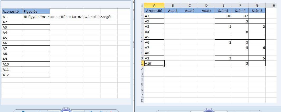

Próbáltam használni, de valahogy nem lett kerek nekem
Figyelnem kellene a sorazonosítót a Munka1-en és ezt az azonosítót megtalálnom a Munka2-n, majd az adott sorban megnéznem, hogy egy oszloptartományon belül hány számot tartalmazó cellám van.
És itt akadtam meg, mivel gondoltam, hogy megoldható mindez úgy, hogy egy függvényben kezeljem a Munka1-en. :-) -

Segítséget kérnék a következőben:
Adott Munka2 lap, ahol van 5 oszlopom benne néha értékekkel. Szeretném a Munka1-en figyelni, hogy az adott sor esetében ebben az 5 oszlopban hány db érték (szám) van.
Darab() függvényt terveztem használni, csak a tartomány megadásánál akadtam meg.
Minden sor egyedi azonosítóval ellátott, tehát az adott sorazonosító mind2 munkalapon szerepel, ez alapján kellene áthoznom a Darab()-al az adatot.Köszönöm előre is a tippeket! :-)

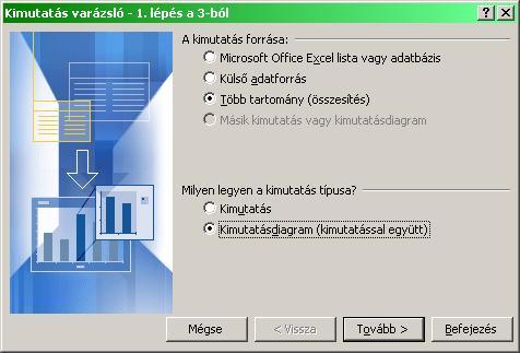

Több tartományból készíts kimutatást. Előtte az egyes lapokon érdemes listává alakítani a táblázataidat az adatok egyik celláján állva Ctrl+r-rel. Több lap adataival még nem próbáltam az automatikus frissítést, de 1 lapnál frissít, ha lista a forrás.
A kimutatással együtt frissül a diagram is.

Van egy problémám, amit nem tudok Excel 2003-ban megoldani. Adva van egy excel fájl, amiben különféle könyveléseket vezetek, méghozzá lapokra osztva:
- 1. lapfül "Január"
- 2. lapfül "Február
- 3. lapfül "Március"... stb. Na mármost, hogy tudom azt megoldani, hogy ezeken a lapfüleken szereplő adatokból létrehozzak egy éves diagramot (Bevétel/Kiadás), ami maga is egy külön lapon szerepelne. Egy lappal ("Január") ezt megtudtam oldani, de már Februárt, Márciust nem tudtam, hozzáadni.
Főleg nem úgy, hogy a grafikon automatikusan bővüljön, ahogy a könyvelés bővül.
A segítségeket előre is köszönöm!

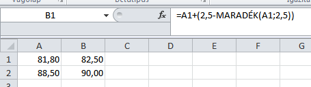

#17163
Hello,
Van még egy rövidebb megoldás is:
=TÖBBSZ.KEREKÍT(A1;2,5)Ezzel az a gond, hogy a kerekítés szabályai szerint a 88.5-nél 87.5-et fog visszadni, mivel ez közelebb van, mint a 90.
Itt van egy másik elvetemült képlet ötletelésnek:
=KEREK.LE(A1;-1)+VÁLASZT(MARADÉK(INT(A1);10)+1;0;2,5;2,5;5;5;5;7,5;7,5;10;10)Az első része (a KEREK.LE) megadja tizes helyiértékre kerekítve a számot (pl. 88,5 -> 80), amelyhez vagy 0-t vagy 2,5-et vagy 5-öt, vagy 7,5-et vagy 10-et adunk attól függően, hogy az egyes helyiérték maradéka mennyi.
A képlet előnye, hogy külön beállítható, hogy mekkora maradéknál mennyit adjuk az első számhoz.üdv.

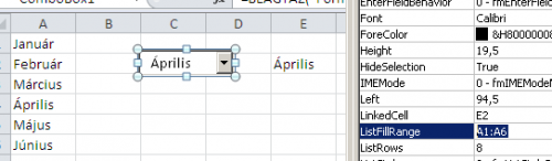

Van egy makró, azt szeretném elérni, hogy amikor változik a lapon A "H1" cella értéke, akkor az Userformon Textboxon írja ki az aktuálisat.
Private Sub UserForm_Initialize()
Me.TextBox1.Text = CStr(ThisWorkbook.Sheets("Munka1").Range("H1").Value)
End SubElőre is köszönöm.

Azért nem írhatom felül, mert már a kerekítendő szám is egy képlettel jön ki. Ez pl. a B4 cellám: =(0,58*A28), amit fel szeretnék kerekíteni. Nem nagy tragédia amúgy ha nem lehet, ennyit fejben is megtud az ember, inkább csak esztétikai jelentősége lett volna, köszi szépen

Az nem működik, hogy egy következő lépésben a képlet eredményével (B1) felülírod az A1 cellát?
Másolás > Irányított beillesztés > Értéket
Egyébként az előző képlet a 2,5-tel maradék nélkül osztható értékeket is felkerekíti. pl 90 ből 92,5 lesz. Ha ezt el akarod kerülni akkor használd a következő képletet:
=HA(MARADÉK(A3;2,5)<>0;A3+(2,5-MARADÉK(A3;2,5));A3)

Ez kiváló pont ilyesmire van szükségem.
Hogyan lehet ezt a linkedcell értéket futásidőben változtatni?
Az lenne a cél, hogy (megkönnyítendő az adatbevitelt) egér használata nélkül:
1. pl A1-be írok egy számot
2.Linkedcell értéke AktiveCell.Offset(0,1)
3.Enter-re megkapja a Combobox a fókuszt
4.kiválasztom a ListfillRange elemeiből a kívántat
5.Enterre beíródik a Combobox tartalma LinkedCell-be, ez esetben ("B1")
6.(A oszlop első nem üres cellája).Select (eggyel lejjebb ugrik az aktív cella)
7. GoTo 2 -

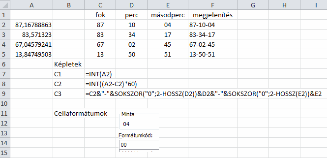

Szerintem a képletek a C1=C2; C2=D2; C3=F3

akyyy
átalakitottam a radiánt különbözö cellákba, egy F nevezübe a fok, P-be a perc, és M-be a másodperc, ez szép és jó, de egy bibi: a másodpercnél csak egy 4-es lesz, 04 helyett. nekem szükséges lenne hogy 04 legyen amit összefüzve egy cellába olyan formátumot kapok, amivel F-P-M-be tudom majd tenni
akyyy
illetve azt hogyan tudom megcsinálni, hogy számologépen van olyan számom, hogy: 87,16788863
ez fok radiánban amit ha átváltok számologépen megkapom ilyen fomában:
87-10-04.399, amit kerekitenem kell: 87-10-04nos ezzel a kerekitett számmal kellene tovább számolnom excelben, de ott sajna nem kerekiti igy azt a radián fokot úgy ahogy én szeretném
akyyy
excelbe nem lehet valahogy cellaformázással vagy valamivel pl ilyen formátumban szökget irni
67-10-04
vagy kis karikákkal vonásokkal....

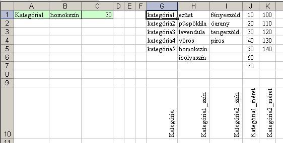

Első sorban kiválasztok egy termékkategóriát, ha ez = x, akkor egy listából lehessen választani pl. a színeket, és egy másik listából a méretet. De ha = y, akkor másik listából kellene választani a színt, és a méretet.
Remélem érthető volt.

Érvényesítési listában az autocomplete nem műxik, azonban ActiveX-es beviteli listában igen.
Ez nagyon hasonlít az érvényesítésre, de annál többet tud.A Fejlesztőeszközök fülön tudsz ilyet beszúrni. A tulajdonságainál (ListFillRange) pedig be tudod állítani hogy mely listából lehessen kiválasztani. A hátránya, hogy ez nem cellában van, így az eredményét ha fel akarod használni akkor valahol meg kell jeleníteni (LinkedCell opció).
Alternatív megoldás pedig lehet, hogy a 250 elemet vhogy csoportosítod és több beviteli listán keresztül választatod ki a felhasználóval a konkrét értéket. Erről nem sok feljebb voltak megoldások.
üdv.
