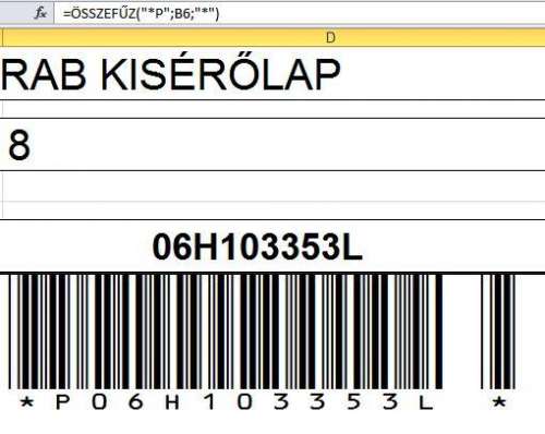

poffsoft
=ÖSSZEFŰZ("*P";TRIM(A1);"*")
Attas
Sziasztok! Egy formátumos problémába szaladtam bele és valahogy nem lelem a jó megoldást.
A1 cella tartalma: 06H125125L
Ezt az amit én adok meg.
B1 cellát szeretném ez alapján automatikusan kitöltetni úgy, hogy ez legyen a végeredmény:
*P06H125125L*
Próbálozásaim:
1.) B1 = A1
Egyéni formátum "*P"Normál"*"
Ez akkor jól működik ha A1 cellában csak szám van. De ha betű a vége már nem jó.2.) B1 = A1
Egyéni formátum "*P"@"*"Ez jól működik, de a végén az L és a * között szóköz lesz.
Összefűzés sem jó mivel a végén a *-ot ne fűzi hozzá. A végeredményben nem lehet szóköz.
Amúgy a B1 vonalkód leszVárom ötleteiteket. Köszönöm előre is!!!

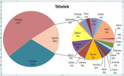

http://office.microsoft.com/hu-hu/excel-help/kor-kor-es-kor-sav-diagram-letrehozasa-HA001117937.aspx
szia!
itt talalod meg -

A logaritmikus ábrázolás mellett van pár egyéb megoldás is azon esetekre amikor a számok között túl nagy eltérés van.
Mintaként feltöltöttem ide egy ilyet.Ezeken az oldalakon be is mutatják, hogyan műkődnek:
http://peltiertech.com/WordPress/broken-y-axis-in-excel-chart/http://tushar-mehta.com/excel/newsgroups/broken_y_axis/tutorial/index.html
http://www.andypope.info/charts/brokencolumn.htmüdv.
