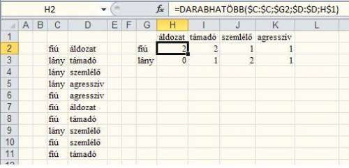

Caipi
Jofi81 #17986 üzenetére
Szia,
Szerintem a HA()-el le tudnád kezelni a 4 csoportot, csak több fgv-t kell egymásba raknod.
Hogy nézne ki a 4 csoportod? Milyen értékeket kell felvennie a 7 oszlopnak, hogy csoportba sorolható legyen az adott sor?
Meg tudod adni ezeket?
Ha nem is a tényleges adataidat, hanem valami hasonlót.Üdv,

Delila_1
Az nem derül ki az írásodból, hogyan akarod 4 csoportra osztani. Ha az első 3 "soha" az első csoport, a K és M a második, akkor
=ha(és(d2<>"soha";f2<>"soha";h2<>"soha");1;ha(és(k2="soha";m2="soha");2;""))
Ezt biztosan tudod folytatni. A képlet jobb szélén annyi záró-zárójel legyen, ahány HA szerepel a függvényedben.
Az előbb nem vettem észre, hogy a 3 első NE legyen egyenlő a +soha" szóval.
Jofi81
Csináltam egy kérdőívet, aminek az eredményeit megkaptam Excelben. Bizonyos kérdésekre adott válaszok alapján kellene a válaszadókat csoportokba sorolnom. Például ha D2 vagy F2 vagy H2 értéke nem "soha", valamint K2,M2,Q2,S2 értéke soha, akkor a függvény értéke legyen "áldozat".
Hogyan tudnám ezt megoldani?

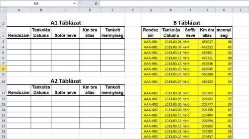

Delila_1 #17947 üzenetére
Nem csak 3 munkalapom van hanem kb 30 Van olyan hónap hogy a 30 járműből pl 10 nem tankol abban a hónapban. A példámban B táblázatnak nevezett "lista" munkalapjának a neve "szerkeszt" A járművek külön külön munkalapon vannak, ezek nevei az adott jármű rendszáma A képen amit felraktam csak példa adatok vannak

Delila_1 #17940 üzenetére
Az előbbi. Az A1 A2 táblázatok külön külön munkalapon vannak. Ezekben már benne vannak az előző havi tankolások. Az e havi tankolások egy B formátumú táblázatban gyűlnek egész hónapban aztán hónap végén át kéne rakni rendszámonként külön munkalapra ahol további számítások vannak járművenként (átlagfogyasztás havi összesítés stb) Eddig járművenként másolgattam és ezt szeretném könnìteni, automatizálni

Sziasztok
A képen látható séma szerint van egy nagy táblázatom. Azt szeretném megoldani hogy a B táblázatból másolja át automatikusan (függvény vagy makró) az ugyanazon rendszámokhoz tartozó adatokat (dátum, sofőr neve, km állás mennyiség) az A1 vagy az A2 táblázatba (A1 az egyik, A2 a másik rendszám táblázata stb)
Fkeres-el próbáltam de az az első "találat" melletti cellákat másolja mindig. Makróval is próbáltam de azzal sem ment.
Segítséget előre is köszi -

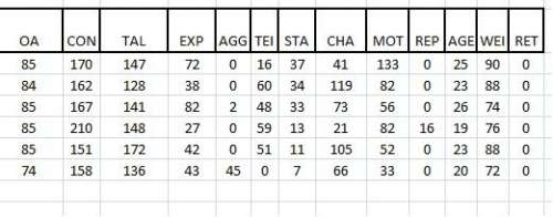

Azt hogyan lehetne megoldani, ha ki szeretném egy listából választani a több értékre is igaz legnagyobb értéket listázzon ki.
Van egy lista amihez 7-8 érték tartozik és a szütövel csak egy értéket tudok rendezni a legnagyobbtól csökkenő értékre,de nekem az kéne hogy 4 vagy 5 értéknél is meg tudjam ezt tenni egyszerre.
Csak az a bonnyolult benne hogy amig az egyik érték az egyik szürésre az első helyen lenne a másik szürési értékre meg csak a tizedik.
pl.:szóval ezekból kéne rendezni olyan modon, hogy a con, tal ,exp és sta oszlopokban lévő legnagyobb értékü sor legyen elöl a szürési feltételeknek legjobban megfelelve.A szürési feltételek:
a con >170
tal >120
exp >80
sta >10Ha egy feltétel nem teljesül akkor folytassa a sort csökkenő sorrendben
