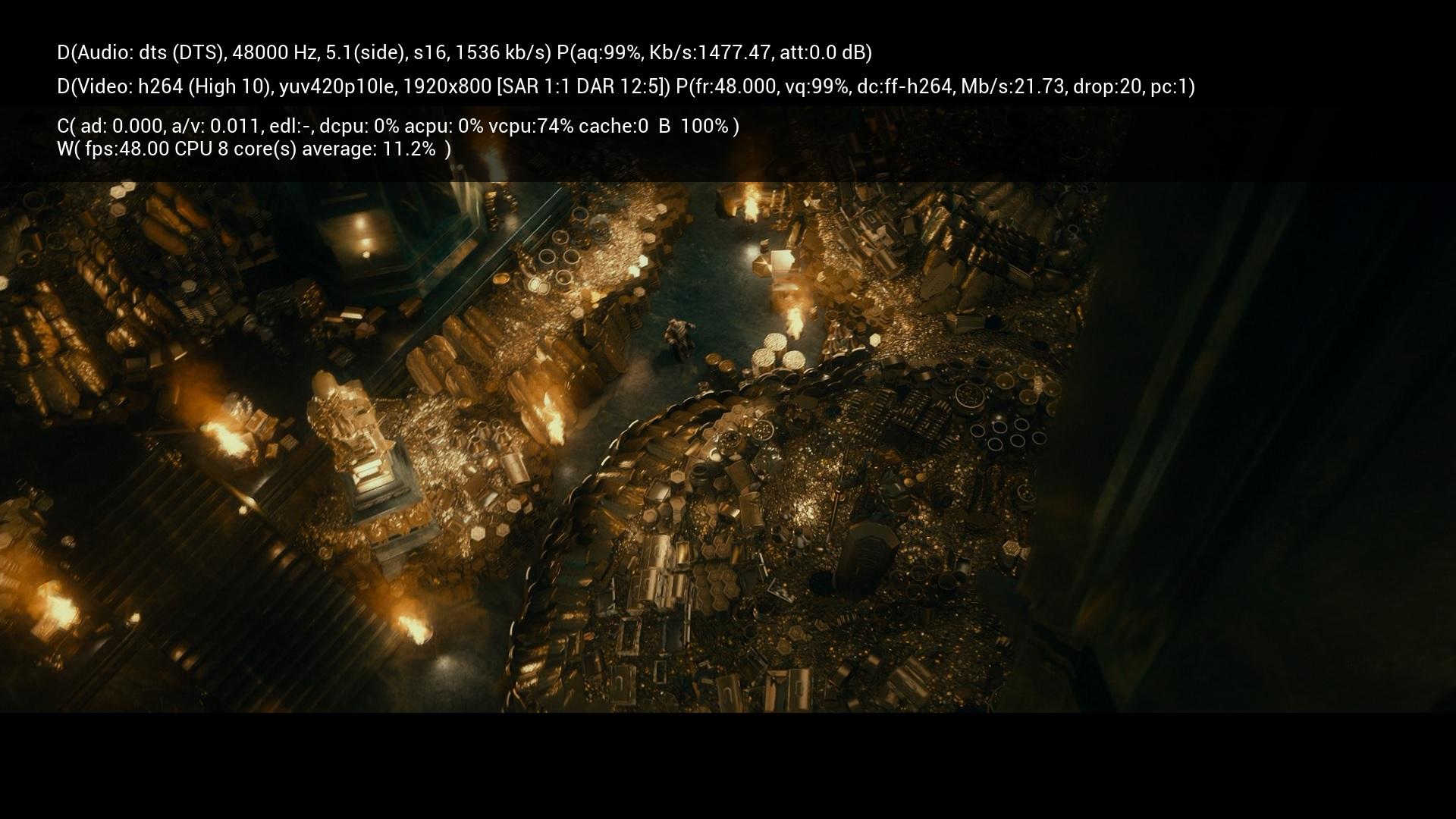

XBMC nekem jó teljesen 24p-n is. Próbáltam korábban még W7-en MPC+madVR-t, de nem volt akkora különbség, hogy szórakozzak (szenvedjek) vele (főleg külső xbmc lejátszónak). Mondjuk én PC-ként is használom a gépet, netezésre, játékra így mindig desktoppal indul, nem XBMC launcherrel (bár azt is próbáltam keveset, de amit akartam az működött...)
