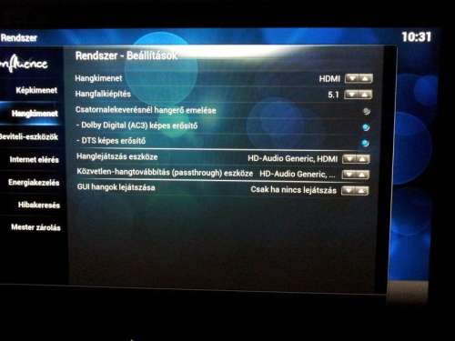

dabadab #20620 üzenetére
Ne nézzél már madárnak...
ez 2.99.5 Openelec info fül alatt xbmc12
ugyanez van Cekkk által javasolt releasssel is, csak ott xbmc13at ír már. Az fejlesztői verzió.
Korábbi Openelec alatt RC2-ig megvoltak ezek a menüpontok, mint ahogy windows alatt is megvannak, de sok visszajelzés miatt tiltva lettek ezek az opciók a későbbi OE-ben.. ( Akadozott a lejátszás, nem volt hang, ha HD hangformátumú filmet indítottál el rajta.) -
