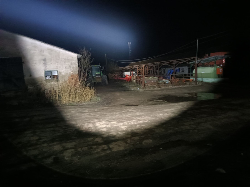

Igen, az egy 1-es focus, a szomszédomé.
Az a gond , mutathatunk Neked ezer fotót is, jó lenne személyesen látnod pár lámpát, és az alapján jobban tudnál dönteni, így számok alapján nehéz, ha nincs viszonyítási alap. Nem lakik a környéken senki, akinek van lámpája?
Lényeg a lényeg, simán lehet, hogy a TS22-vel is boldog leszel , és tetszeni fog a képe, de szerintem az a 9000cd nagyon kevés ráadásul az is turbón, A következő fokozat 3000cd.

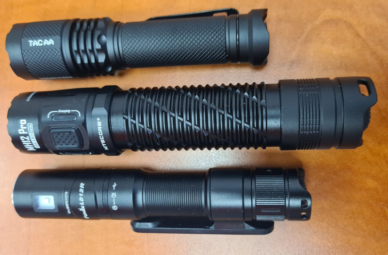

A Nitecore MH12 PRO 21700 -as, 5300 mAh -es akkuval, tokkal, klipsszel érkezett. A belső töltés természetes. USB-c vezeték is jár hozzá. Energiaszint kijelzés, és a használt fokozat kijelzése is természetes. Éjjel, a legnagyobb sötétben is látom, megtalálom a kapcsolóját. Mégsem túl nagy.
A Fenix LD12R és az Acebeam TAC AA társaságában.

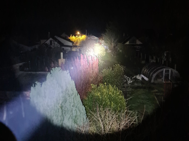

A hátsó kertkapu 90 m, a fólia 25 m. ISO 1600 -ra állítottam a fényképezőt.

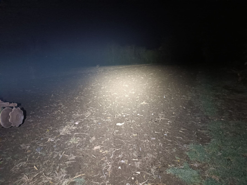

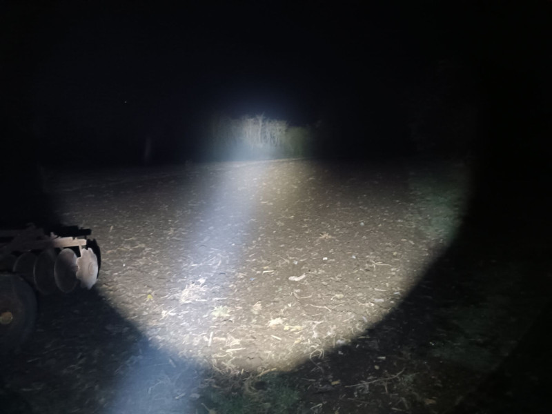

Ezt most lőttem csak úgy Neked az FT03-mal, ami ráadásul dedómolt(~160000cd). A fűzfa szerintem olyan 6-7 méter, a telek sarka kb 25-30m. A telefon kicsit felerősíti a spotot, de ne mondd, hogy ez használhatatlan. Szerintem ez teljesen jó , nézd milyen szélesen szór annak ellenére, hogy ez egy thrower. A lábad előtt nem világít, az igaz, de nincs használhatatlan fénye még közelre se.
... Ha csak 1 lámpát veszel, akkor az ne a ts22 legyen 9000cd-vel, legalább innen legyen, ami tud 20-30ezret, hogy meglegyen közelre is, meg távolra is a wow érzés.
