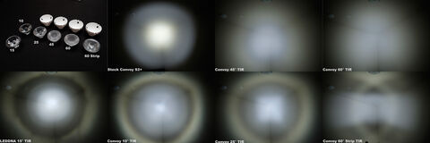

Donki Hóte #50434 üzenetére
Ki gondolta volna, h a refik nem mind egyformák. Az adatlap írja is a 7mm-t.
A képeket nézegetteve lehet, hogy egy 9mm átmérőjű fúróval meg lehetne oldani a gondot. -
