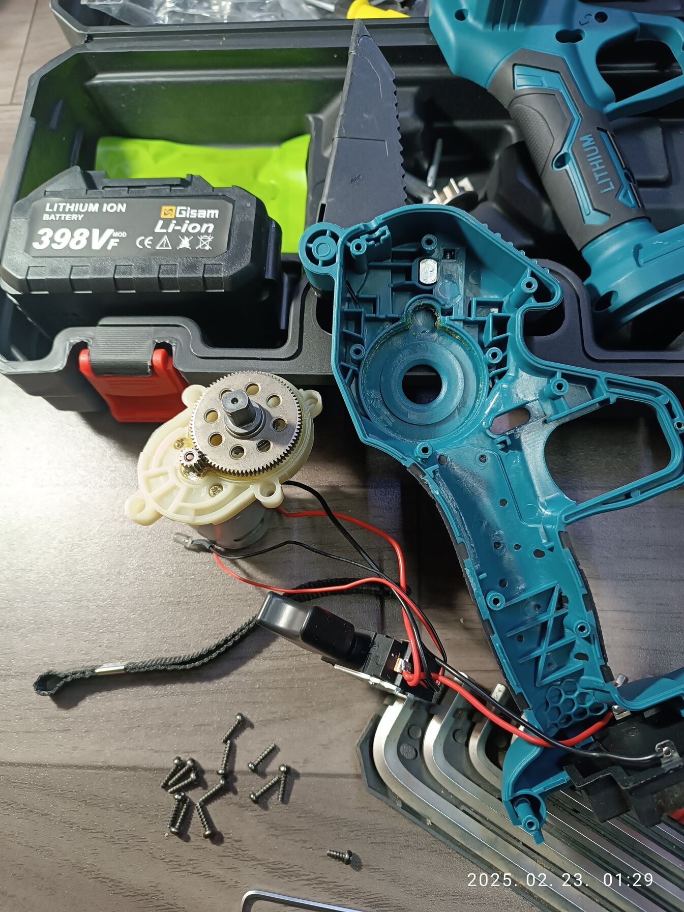

Hosszú lett biztos van benne sok helyesírási hiba ( bocsánat érte ) , más topikban többen nehezen nézik el ) kézi szerszámos oldalon nem a kis kínai olcsó lánfűrészről amit írtam nem azt nézte egy buzgó mócsing , hanem , hogy hány hibát ejtettem[kép] [kép] [kép] , erről írtam , hogy bele nézve nem rossz , de most a héten kiderül !!
