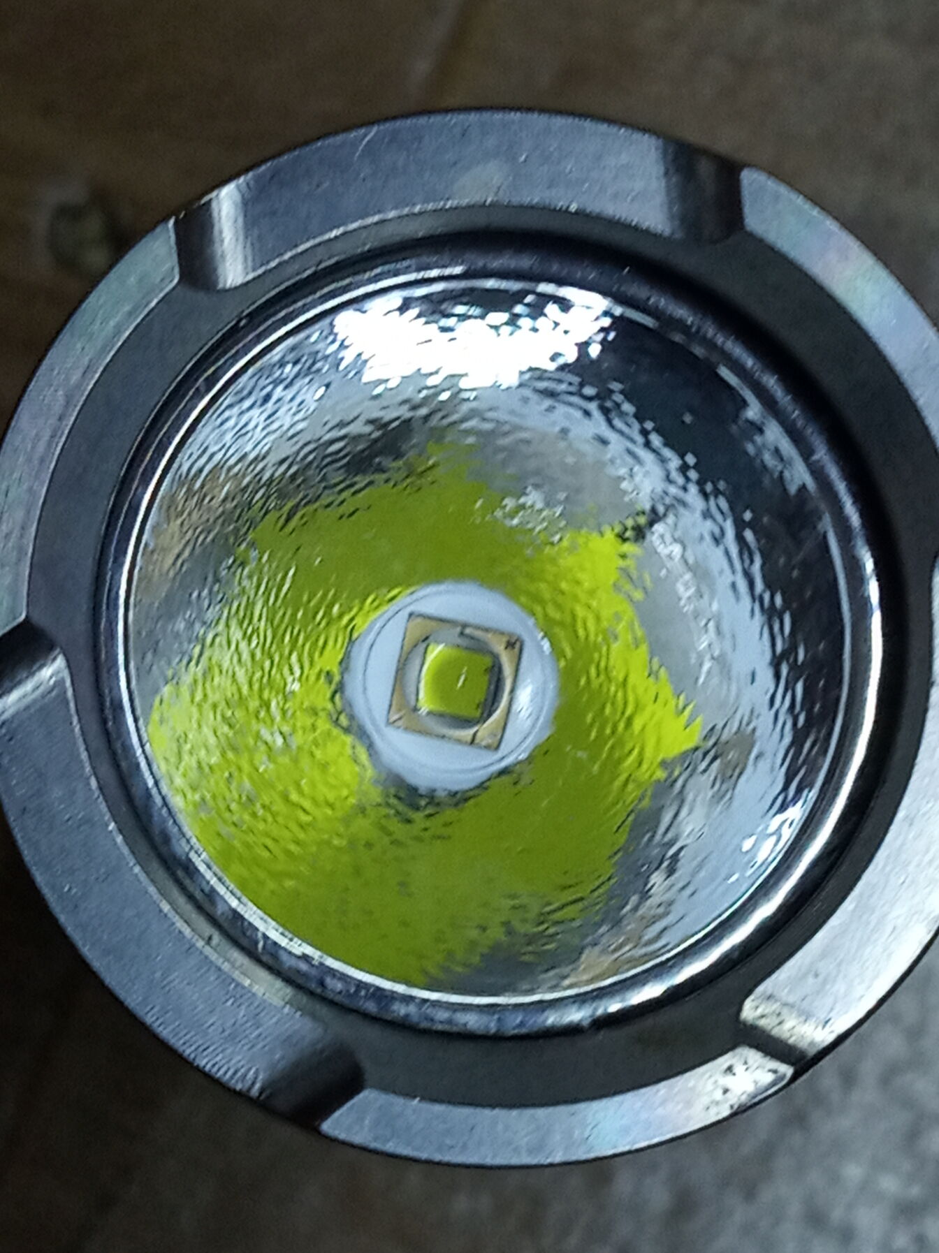

Este, bekapcsolva a Wuben E05 lámpámat, meglepetés ért. Rossz értelemben. Megint a házban tettem vettem, 3 lámpa is volt nálam (a biztonság kedvéért). A munkaruha 3 zsebében, külön - külön elpakolva. Most csak pakoltam, a vizet hordtam ki a párátlanítókból, meg hasonló. Csupán az idő futott. Vacsoráztam is. Rám esteledett. Sötét lett. Nem olyan sokat használtam a Wubent, hogy lemerüljön. Mégis, elég gyengécske lett. Mértem, 3,7 V az akku feszültsége. 2500 cd meg a fényereje. Gyengus. Azt tudom, hogy ezek az "olcsóbb" AA -s lámpák 14500 -as akkuval muzsikálnak rendesen, az AA annyira nem tetszik nekik (mert ez is teli AA akkuval 700 cd -át teljesít). Pl a Fenix LD12 2017 -es még a LD22 -es testvérétől is picit erősebb, és az AA akkuval sem sokkal gyengébb. Szemre. De akár az Olight S1A, Armytek Prime A1 PRO lámpáimat is említhettem volna.
Ráírják ezekre a 700, 800, 900 lm fényáramot, 130 m hatótávot, 4200 cd fényerőt (az E06 -ra meg 40000 cd fényerőt). Hááát, nem biztos, hogy így érdekelni fog az E06 tőlük.

Egy esés után a Sofirn SP33 meghalt de mivel tudatlanul nem tudtam, hogy xhp50.2 ledből van 3v - 6v és tegnap tudtam meg, hogy még 12 voltos is van, rendeltem bele drivert 3 voltosat a LED meg mind utolag kiderült 6v volt, na rendeltem leddet is ami soha nem ért ide
Akkor mondom abból főzünk ami ithon van és egy halott astroluxból ki vettem az SSt40 leddet és az előbb lett kész azt tettem bele!
Olyan throweros lett nagy hold udvarral, nekem tetszik, majd csinálok pár képet rólla !
[kép] [kép] -
