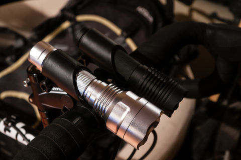

HollyBoni
Én így használom. Ragasztottam bele belsőt, aztán levágtam a széleket, így jobban megfogja a lámpát. De még így is csak főleg a kapcsoló részre fog rá. Fordítva használom, szerintem így jobban kijön a súlyeloszlás, meg ugye hátul fogatom be, meg nem teszi annyira előre a lámpát.
Amúgy a két tartót nem egyszerre rendeltem, és van köztük méretbeli különbség, szóval ki tudja a tied mi lesz.
Nekem fogja szépen a lámpákat, terepen is. Kicsit sz*rakodós de azért szeretem ezt a tartót mert jó alacsony a profilja.
Imy
Vettem egy ilyen bicikli tartót a C8 és az S2+-nak. Az S2+ még nincs nálam. A C8-at is csak a nyakánál a hűtőborda előtti részen fogja meg. (A redős rész utáni kitüremkedő sima részen) Eg így jó lehet? Vagy érdemes más tartót rendelni? Az S2+ még nem érkezett meg, de gondolom nem vastagabb mint a C8.

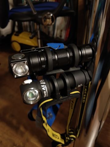

Skilhunt H03 nw:
Régóta vártam, az összes elvárásomnak megfelel. Egyszerű a használata, kényelmesen kemény a gombja, nagyon szép homogén a vetített kép, a szín jó, igazából a piac egyik legjobb fejlámpája szerintem.
Ami ellenérv a regeteg jó mellett:
Tir lencse elé be lehetett volna tenni egy karcálló lencsét
Csak lockolva lehet a gombvilágítást bekapcsolniEzek ellenére nagyon belopta magát az abszolút kedvencek közé nálam.
Armytek Tiara A1 pro v2:
Annak ellenére hogy aa/14500 az áramforrás, ez nem egy apró fejlámpa, de nem is nagyon könnyű(azért persze nehéznek sem nevezném).
A vetített kép ennek is nagyon szép homogén, kicsit szűkebb mint a skilhunt esetében.
A kezelése az annyira nem egyszerű elsőre, de néhány perc alatt belejön bárki. Ugye a kezelés szerintem teljesen megegyezik a wizard-al, amiről WestBam már írt részletesen. Az anyaghasználat nekem rendben van, a tir lencse elől nem felejtették ki a zafírlencsét.
Próbáltam elemmel, és az elektronika nagyon szépen dolgozik fényerőszabályozás terén.
Viszont van egy negatívum, ami engem azért zavar, mert ez volt az egyik szempont ami miatt megvettem a lámpát, ez pedig nem más mint a helyzetjelző gombvilágítás kikapcsolt állapotban.
A helyzet, hogy a leírásban benne van, a dobozon rajta van, és a gyártó oldalán is az van, hogy a lámpa tudja. Menet közben kijelzi a feszültséget villogással, szóval a led jó és a hozzá tartozó elektronika is.
A leírás azt mondja hogy csavarjam a tailcapet le egy negyed fordulattal, nyomjam be a gombot, tekerjem vissza, aztán ismét le. És ez a ki-be kapcsolása.
Vagy én vagyok ügyetlen, vagy valami baj van. De ha 20-szor nem próbáltam, akkor egyszer sem, szóval ezt kizárnám.
Ma szóltam a forgalmazónak, aki azt mondta hogy a multilámpákon kell lennie, tiara c1 nél biztosan megy, de kipróbál másik a1-et, hogy mi a helyzet.
Kíváncsian várom hogy mi lesz a helyzet. -
