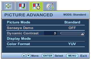

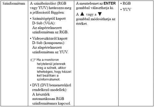

Erről van szó, mert más monitorok általában nem tudnak ilyet:
ftp://ftp.benq.co.uk/monitor/lcd/manuals/gl2240/GL2240_HG.pdf

Az lehet ennek a titka – és azért nem lehet ilyenkor RGB-re állítani – mert YUV állásban leadja az SD-kompozitjelet a SCART 19-es pontján, miközben az RGB-kimeneteken YUV jön ki, aminek lehet állítani még a HD felbontását is.
Közben egyébként az SD kompozit is váltakozik, de az csak két állapot között: 25/50 vagy 30/60 Hz függvényében PAL vagy NTSC lesz.
Így kissé ellentmondásosan, de YUV állásba kell váltani a kompozitjel alkalmazásához is.
Ha viszont RGB-re kapcsolunk, akkor az SD RGB veszi át a YUV helyét, valamint a TV részére aktiválódik még egy RGB-kapcsolófeszültség is a 16. lábon.
Már csak az nem világos, hogy a monitorod D-Sub RGB bemenete hogyan tud működni a YUV-jellel, ami elvileg Y Pb Pr komponensekből áll. Ezt szokták YUV-nak is mondani (most mellékes, hogy helytelenül).
Itt van egy SCART-YUV elnevezésű csatlakozó, amit DVD-lejátszó és TV között lehet például alkalmazni:
Fentihez hasonlóan összedobtam egy kábelt, SCART-ra forrasztottam három RCA vezetéket, az RGB-kimenetekre, amivel a Wayteq SCART kimenetéről a monitorom Y Pb Pr bemenetére csatlakoztam. Lőn világosság, működik az analóg HD-kimenet.
Csakhogy ezen a monitoron van Y Pb Pr bemenet. Előzőleg a D-Sub RGB-re csatlakoztam, valamint a H-V szinkronbemeneteket a kompozitra kötöttem, úgy nem működött.
