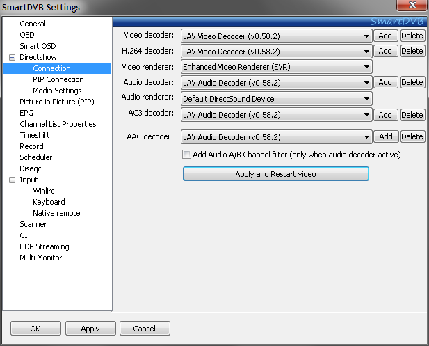

Köszi a segítséget,melyik frekvencián kellene bejönnie a 2 kereskedelminek? Felrakom a LAV-ot.

Az ingyenes ProgFinder segíthet iránybaállítani az antennát.Kodek - LAVfilters

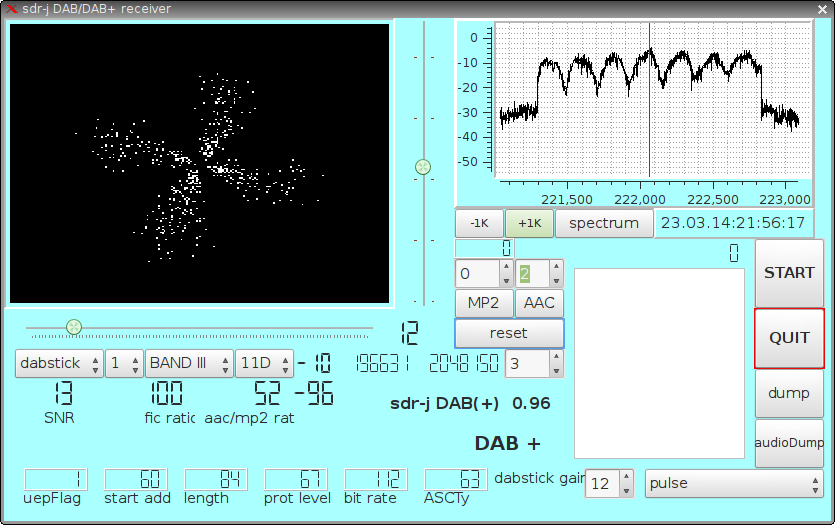

Megjött az rtl2832u + r820t tuner [link].
Arch Linux alatt a DVB-T részéhez az automatikusan betöltődő kernel modulokon felül még a rtl2832u modult kellett kézzel betölteni és ment. Vagy az openpli drivert telepítve is működik [link], ez utóbbi jobban támogatja az antennabeállítást, viszont a kernel frissítésekor időnként újra kell telepíteni.
Az FM/DAB részéhez a DVB-T driver modulokat el kell távolítani (modprobe -r); az rtl-sdr csomag automatikusan letiltja ezeket, de az rtl-sdr-git csomag nem. A szoftverrel demodulált (SDR) URH (FM) rádió legjobban sdrsharp-pal működött [link], az eredmény csak kicsit zajosabb, mint a régi FM demodulátoros tunerrel. Az SDR-J [link] bináris állományként csak Windows-ra érhető el, Linuxra forráskódot lehet letölteni, amit végül sikerült lefordítani. Az FM rádió része zajosabb, mint az sdrsharp. Viszont az SDR-J DAB+ lejátszót is tartalmaz. Próbálgatással sikerült a magyar DAB+ adást egy szalagdipol antennával fogni. Nem igazán stabil a szoftver, a DAB szoftveres demodulálása a processzort is eléggé leterheli, de azért néhány percre sikerült behozni az adókat. Habár erősen tömörítve vannak (48-128 kbps AAC) [link], azért kellemesen szólnak.
