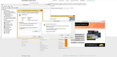

Pista555
Van egy terratec cinergy c pci hd tv tunerem, ami a digi hd adásokat remekül közvetíti, de sajnos nem ismeri fel a gép. Régen működött ugyanebben a számitógépben és egy másikban is, de most újra használni szerettem volna és valamiért nem működik. A probléma az hogy az eszközkezelő drivert kér a driver pedig az eszközt nem látja. Próbáltam a kártyát másik számítógépbe is, de az sem ismerte fel az sem. Lehet hogy a kártya romlott el?
Esetleg valakinek valamilyen ötlete?
