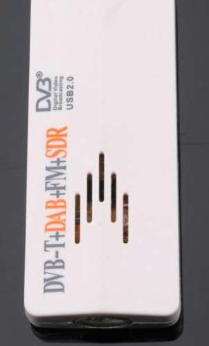

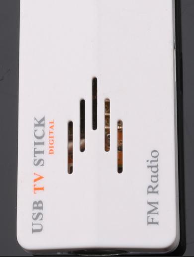

Ez a kicsi cucc alkalmas analóg kábelTV adás vételére, tehát a hagyományos, nincs beltéri, nem digitális, hanem sima, bedugom a TV hátuljába és azzal hangolom típus. Inviteles egyébként.
A leírásnál mindenhol DVB-T-t emlegetnek. Ugyanakkora van ez: [link], ránézésre csomt ugyanaz, csak ehhez jár egy spéci átalakító, amivel bármilyen analóg forrásból tud rögzíteni, illetve a leírásnál is szerepel: Receive full-channel TV programs(PAL/NTSC/SECAM) and favorite channel group and rename function.
Csak majdnem dupla annyi.
