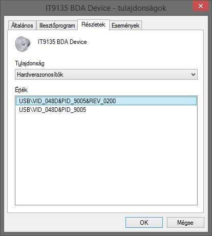

#15348
Én digikábelen használom DVBViewer-el win 8.1 x64 oprendszer alatt. Az aktuális driver innen tölthető (külön DVB-C driver van): Astrometa: Vélhetően ez a cég csinálja és a többiek csak matricáznak. Finoman szólva "megdöbbentő" a belső felépítése (összerakták az összes raktáron lévő akciós chipet így van böven párhuzamos funkció a chipekben), és a szerelési minősge sem a német precizítást juttatja eszembe, de működik és olcsó
426os

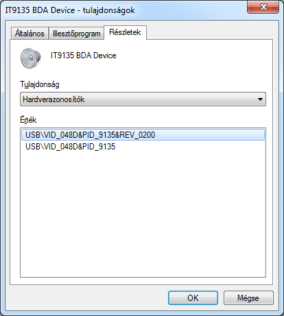

Kernel
#15347
Na, közben letöröltem a fenébe a programot és felraktam egy korábbi verziót (5.1), ezzel úgy néz ki, hogy nem felejti el a csatornákat (2x kiléptem, újraindítottam, eddig ok.).
Egyébként így néz ki az eszközkezelőben:
Köszönöm a segítséget mindenkinek, úgy néz ki jó lesz ez már (kop-kop)
Kernel

Nálad pontosan mi látszik az Eszközkezelőben, az alábbi lapon?
Szerk: utána láttam, hogy már megy a VLC.
Kernel
Már az sem normális működés szerintem, hogy a VLC nem "látja".
Driver akad éppen: [link]
Kétféle driver közül nekem is csak az egyik volt jó (a régebbi), feltehetően az eltérő chipverzió miatt. Igaz, nekem működött az újabbal is, csak azzal egy idő után mindig akadozás, kihagyások jelentkeztek, egyre sűrűbben, míg újra nem indítottam.
