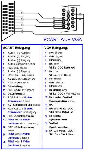

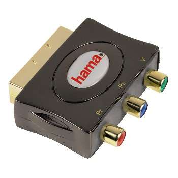

Az lehet ennek a titka – és azért nem lehet ilyenkor RGB-re állítani – mert YUV állásban leadja az SD-kompozitjelet a SCART 19-es pontján, miközben az RGB-kimeneteken YUV jön ki, aminek lehet állítani még a HD felbontását is.
Közben egyébként az SD kompozit is váltakozik, de az csak két állapot között: 25/50 vagy 30/60 Hz függvényében PAL vagy NTSC lesz.
Így kissé ellentmondásosan, de YUV állásba kell váltani a kompozitjel alkalmazásához is.
Ha viszont RGB-re kapcsolunk, akkor az SD RGB veszi át a YUV helyét, valamint a TV részére aktiválódik még egy RGB-kapcsolófeszültség is a 16. lábon.
Már csak az nem világos, hogy a monitorod D-Sub RGB bemenete hogyan tud működni a YUV-jellel, ami elvileg Y Pb Pr komponensekből áll. Ezt szokták YUV-nak is mondani (most mellékes, hogy helytelenül).
Itt van egy SCART-YUV elnevezésű csatlakozó, amit DVD-lejátszó és TV között lehet például alkalmazni:
Fentihez hasonlóan összedobtam egy kábelt, SCART-ra forrasztottam három RCA vezetéket, az RGB-kimenetekre, amivel a Wayteq SCART kimenetéről a monitorom Y Pb Pr bemenetére csatlakoztam. Lőn világosság, működik az analóg HD-kimenet.
Csakhogy ezen a monitoron van Y Pb Pr bemenet. Előzőleg a D-Sub RGB-re csatlakoztam, valamint a H-V szinkronbemeneteket a kompozitra kötöttem, úgy nem működött.

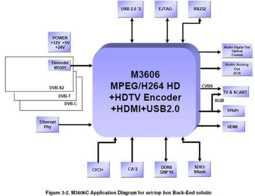

az evolves boxban lévő 500 MHz Realtek 1185DD csipre gondoltam ,mert egyenlőre az tünik befutónak,amig nem találok jobb alternativát ami többet vagy jobban tudja ezeket a tulajdonságokat.
De mivel nem volt alkalmam még tesztelni ilyen eszközöket igy nem tudom mire elég ez az 500mhz netezés és vagy filmekhet. -

Valószínű, hogy komponens üzemmódot aktivál az YUV a SCART-on is, ha nincs kivezetve külön RCA-ra, s ez is ebből fakadhat (Video Bandwidth SD:5.0MHz(-3dB),HD:30MHz(-3dB)):
"If you are using a component cable connection, then for the majority of television sets we
recommend a resolution of 720p (50Hz) or 720p (60Hz), depending on your television set, and
the YUV video out. Note: if you change the video out to RGB, no video signal will be output over
the component connection!"

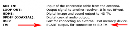

A Wayteq-menüben ugyanúgy szerepel a YUV, de attól még az csak SD-kimenet, méghozzá kompozit állásba teszi a TV-t. RGB-állásban pedig RGB.
Tulajdonképpen az lenne furcsa, ha HD-jelet adna ki, hiszen attól kifeküdne egy képcsöves TV. Miközben az emberek épp TV-hez vásárolják, nem monitorhoz.
Monitort kétfélét is próbáltam rá, az egyik meglehetősen mindenevő: [link]
Kábelt az előzmény szerint kötöttem be. Beállítottam YUV, majd RGB-re is, de semmi. De ez nem is meglepő, csak a biztonság kedvéért ellenőriztem, miután nekem a konyhában erről megy a CRT TV, ami nyilván nem menne, ha HD-jelet adna ki a SCART.

"If you are using a SCART connection, then for the majority of older television sets we
recommend setting the video out to YUV. If your television supports RGB, then activate this
option in order to obtain better image quality over the SCART connection."
Szóval ezek szerint (is) tudja a monitor számára ehető "YUV"-ként becézett jelet....

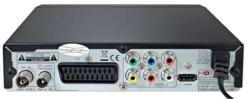

Ezeknek a belinkelt Not Onlyknak is tök olyan a menüje, mint a T1030-asnak, gondolom azonos chipre épülnek.
Most, hogy így beszélünk róla, jut eszembe, hogy régebben egy Golden Media vevővel (Ali3329d) is ment monitoron a dolog... Igaz az SD-s, de emlékeim szerint ment a SCART -> VGA...
Ezen sem úgy látszik, mint a menüben (YUV/RGB), de valamit azért sejtet...

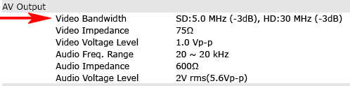

Szerintem nem lesz egyszerű másik olyan boxot találni, ami analóg HD-kimenetes. Nekem volt például a DPS 80, Y Pb Pr csatlakozókkal, de minek? Dísznek, ugyanis jelet nem adott. Ugyanez a Not Only Tv LV6TMPVR4 csak az előlap más, háta azonos:
A hasonlóságon felbuzdulva a DPS 80-ra felraktam a Not Only firmware-t, de HD-komponens kimenet még azzal sem működött. SCART-ról meg csak SD volt.

Ali M3606-ra épülő Ariva az STB és Benq most meg nem mondom milyen 1920x1080-as a monitor.
Mérni sose mértem, hogy mit ad ki az STB, de YUV-ra állítva van kép, RGB-re állítva nincs kép a monitoron.
Majd megnézem, hogy adott elvi kimenő felbontásnál a monitor mit ír a menüben a bemenő jel oldalán... -

Milyen monitor ez és milyen box? Milyen felbontású képet látsz a kijelzőn?
Nem láttam még olyan boxot, ami SCART-on 1080 vagy 720p jelet adott volna le. A SCART analóg SD-csatlakozó, amit ezeknél a boxoknál PAL vagy NTSC-re lehet beállítani. Képcsöves TV például fel sem tudná dolgozni a HD-jelet, mégis működik, hiába van beállítva a boxon látszólag 1080 vagy 720p. Az ugyanis csak a HDMI-kimenetre vonatkozik.
Ne tévesszen meg a YUV-opció, kipróbáltam a Wayteq boxnál is, hogy YUV állásban is csak a szabvány SD-jelet adja le, vagyis RGB + kompozitjelet. RGB-re állítva is ugyanazt.
Annyi a különbség, hogy RGB-állásban lead még egy kapcsolójelet a 16. lábon, amivel a TV-t RGB üzemmódba lépteti.
YUV beállításban viszont csak a 8-as lábon ad ki kapcsolójelet, ezért a TV ilyenkor a kompozitjel feldolgozására áll be.
A kezdeti időkben voltak ugyan elképzelések, illetve egyes gyártók alkalmazták is a SCART-csatlakozót RGB-komponens helyett HD-komponens (Y Pb Pr) átvitelre, de az más téma, a SCART időközben kiment a divatból. Ezeknél a boxoknál RGB-kimenet van, az is csak SD 576i / 480i.
D-Sub monitornál pedig RGB-HV bemenet van. YUV-komponensek feldolgozására a monitor nem alkalmas, akár "rendes" YUV jelet értünk ezalatt, vagy (tévesen) Y Pb Pr komponenseket.

ALi boxoknál a SCART kimenetnél YUV vagy RGB beállítás választható, vagyis szerintük YUV = kompozit, ami nem igazán helytálló, de ezeknél valamiért így nevezik. Képcsöves TV-hez csatlakoztatva ki is derül egyértelműen, hogy YUV állásban kompozit üzemmódról beszélünk.
Pedig a YUV ugyanúgy három komponens, mint az RGB. Csak az RGB nem tartalmaz szinkronjelet, tehát az még külön továbbítandó, D-Sub VGA esetén két további vezetéken (H, V). A TV pedig a kompozitjelből választja le a szinkront, így a SCART RGB-hez a kompozit is elengedhetetlen.
Viszont adóoldalon YUV jelből készül a kompozit, talán ennyi alapja lehet a dolognak, ha nagyon bele akarom magyarázni.
Az MStar boxoknál kompozit (CVBS) és RGB-kimenet választható, szerintem ez a normális elnevezése a dolgoknak.

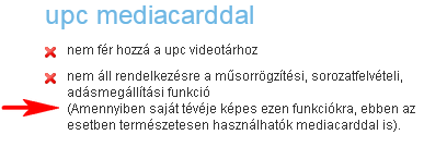

Semmire nem jó, mert a szolgáltatás a box egyedi hardveres azonosítójához kötődik, ahhoz állítják be az előfizetett csomagokat például. Mivel kártya ennél nincs.

Nem tudom, milyen VGA-átalakítót használsz, de a SCART-csatlakozók egyformán szabványos jelet adnak, akár RGB, akár kompozit kimenetről beszélünk. Ha működik az egyikkel, a másikkal is kellene.
Viszont ezek a MediaStar-chipes dobozok hardveresen nem tudják a HE-AAC hangot dekódolni. Csak AAC dekóder van benne, ami elég rossz minőségben adja vissza a némelyik műsort, beleértve a rádiót is.
Idősebb, nagyothalló emberek nem érzékelik a különbséget, főleg egy kacat TV-hangszórón, de igényes használatra alkalmatlan.

Ezt a kütyüt próbáltátok már SCART -> VGA átalakíóval monitorra kötni?
http://www.tvstar.eu/tv-star-t1030-hd-usb-pvr/
Más típusnál (Ali chipes) tapasztaltam, hogy müxik, de itt is fontos lenne a válasz, mert ennek függvényében venném meg...Köszi!
