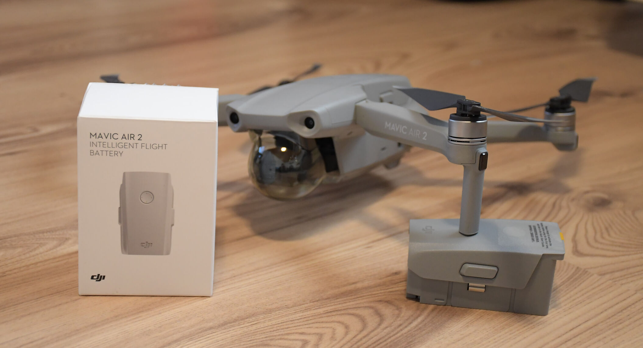

Megjött az új akku és már birtokba is vette.
