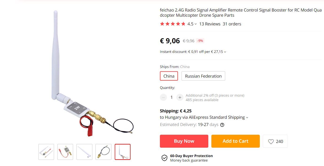

Ez alin csak 24 Euró, free postával szemben a BG ~35Eurós postaköltséggel megnövelt árával..
Egyrészt. Másrészt azt hiszem, koptergéza (itteni nevén terézatya) mérte ki, és nem hogy a 2W-ot, de még az egyet sem tudta..azt hiszem 600mW-on "állt meg".
Harmadrészt...ez az RC-hez, azaz a távirányítóhoz van inkább, mert ez egy amolyan wifi booster, 2.4Ghz-en.
A drón irányítása és a videó jel küldése két, külön dolog.
Egyik sem ér szart sem, ha az egyik a kettőből rossz minőségű.
Hiába jó a videó jel, ha közben nem tudod már irányítani és nyom egy RTH-t. És ugyanez érvényes fordítva.
Hasonlóan kb. semmitérő cuccot töredékéért is tudsz venni, antennával együtt.Ha még mindig a miniről beszélünk:

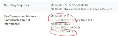

Itt két rajz, ha ez nem megy át, akkor tök mindegy.Hiába "teszed át" FCC módba, max még jobban kiheréled, mert a 2km helyett tudni fog max 500m-t. Kapíse?

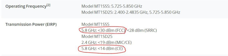

Márpedig van:
..........................CE panel................................................................. FCC panel................................Persze nem jelenti azt, hogy ezt nem lehet "megmókolni" de itt már nem annyiról van szó, hogy felrakom a FAKEGPS appot

Azért nincs hw korlátozás szerintem, mert akkor logikus lenne az összes(nem csak dji) drón esetében ugyanez itt Európában. Nálam is.....de tudom hogy nincs. Ahogy olvasgatok és meg van lassan már fél éve a drónom, ezt tudom. Nem lehetnek kivételek.
Itt ennél a drónnál megmérték a kimenő jelerősséget CE és FCC-nél. És tudom, megfigyeltem amennyit megy az én drónom annyit megy a világon mindenütt. Többet csak akkor, ha hozzápiszkál az ember.(Persze a Mavic Mini-nél, és csak nála mit művelnek az érthetetlen, de ha ott van a menüben az FCC, már akinél és azt belövi, akkor azt kell hogy kapja.)

Ezen mit nem lehet érteni? 2 külön modellszám van, egyik CE másik FCC modell. Mivel külön modellszáma van a 2 drónnak ezért egyértelmű a hw-es korlátozás.

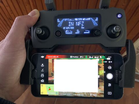

Lacika2332
mikor authorization zone-ban szeretnék repülni, felugrik egy kis ablak, ahol ki kell pipálni pár dolgot. Ez eddig szépen is működött, az utóbbi két hónapban viszont nem repültem, mivel szervízben volt a gép. Most visszakaptam, és mikor fel szeretnék szállni authorization zone-ban, csak egy fehér ablak jelenik meg, így nem tudom elfogadni a feltételeket:
(nem a házban akartam repülni, ott csak a képet lőttem
)Valaki találkozott már ilyennel? Két telóval is kipróbáltam (csak androidossal), egyiknél se jó. Volt internetkapcsolatom is.
