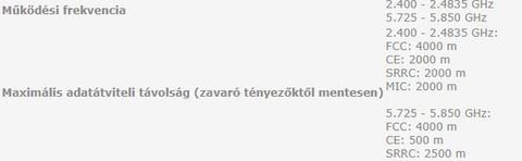

Soha nem állította a DJI, hogy 4 kilométert tudna az EU-ban. (A korai tesztelők jellemzően amerikaiak voltak, és folyton 4000 méterről beszéltek, de ez más kérdés.) Az viszont igaz, hogy 4000 métert egyébként a tesztek alapján az USÁ-ban sem tud lerepülni az eszköz, 2km környékén szétszakad a kapcsolat, kérdés az, hogy az EU 2000 métert optimális esetben tudja-e a készülék? A videók alapján igen, persze nem urbánus környezetben.
A CE Wi-Fi hatótávja 5.8GHz-en csak 500m (optimális esetben), ha pl. ezt használta városi környezetben, az simán lehet ennek az oka – persze nem tudom, hogy ez állítható-e vagy automatikusan kapcsolgatja a készülék.

A probléma nem csak a tereptárgyakkal van. A CE és az FCC wifi szabvány külömbségéből.
Csak ezt sehol nem hangoztatják. Megnéztem pár Mavic Air magyar videót, ahol szintén ezt nem emelik ki.
Szerencsétlen ember majd megveszi és reménykedik a 4km-ben, aztán le van írva a manuálban, hogy 500m a hatótáv CE szabvány szerint, ami szintén egyenlő a nullával.
Spark esetén a 2km-t csak és kizárólag USA-ban fogja tudni.
Én felmentem vele 260m magasra, úgy hogy a táviránnyító antenna vízszintesen állt. Ez volt az a magasság, ahol eldobta a jelet. Itt nem volt semmilyen tereptárgy.
A Phantom3 standard távirányítón pedig van egy kapcsoló, hogy FCC módban vagy CE módban akarunk repülni.
Hülye lenne az ember CE módban használni, de ott van lehetőség a váltásra, ezeknél az újabb kütyüknél pedig sajnos nincs (azaz csak hack vagy modded alkalmazás használatával)Azt mond már el, hogy hogyan lehet berepülni ugyan azt az útvonalat?
