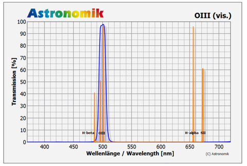

A kettő között jól látod a különbséget, pár % csupán. Ahogy Popey is írja, nem valószínű, hogy észre lehetne venni bármi különbséget közöttük.
Azt nem állítom, hogy egyáltalán nem ajánlom az UHC-t, mert lehet, neked meg pont az jönne be, mert fényesebb a benne látott kép. Azért preferálom az OIII szűrőt, mert kontrasztosabban mutatja az objektumokat. A hátránya az, hogy sötétebb képet mutat. Viszont neked 20 centis a távcsöved, így neked több fényt fog átereszteni.
Popey nem jól tudja, ezek vizuális szűrők. A fotografokus OIII és UHC szűrők nem ezek.

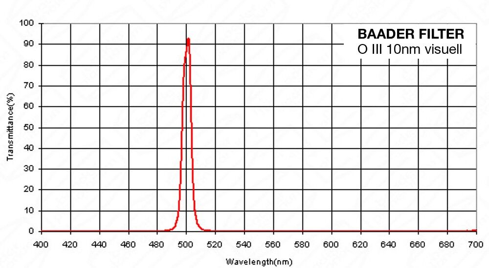

az OIII szürő mident levág, csak azt a keskeny sávot fogod látni, ráadásul kell neki fény rendesen, a két szűrő között a különbség az, hogy az astronomik átenged egy kis H-alfát is, mig a baader csak az OIII sávot.
amugy szerintem szemmel nem fogod látni a különbséget, ezek a szürők inkább fotozáshoz vannak kialakitva./ de lehet tévedek/

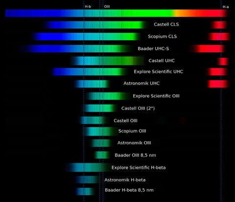

vizuálra inkább egy jó UHC javasolt. itt egy kép a szűrők áteresztéséről:
én, ha most vennék szűrőt vizuális célra akkor az explore uhc az első, a baader uhc a második választásom lenne. még talán a scopium UHC bár az már nagyon elmegy a sárga felé, ahol a legtöbb fényszennyezés van.

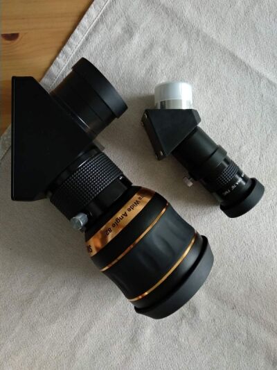

Illetve tennék ide egy képet, hogy milyen sokkoló váltáskor a MÉRET. Jobbra az 1 1/4-es induló szettem (amici prizma + 20mm-es Lacerta okli), balra a 2"-os zenit + 23mm-es SW okli.
