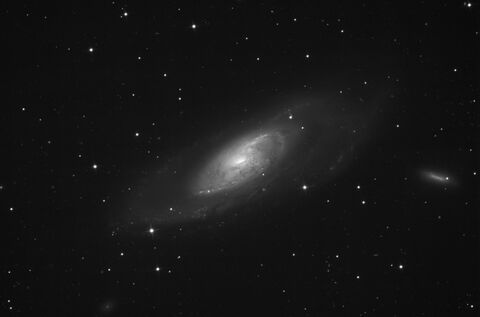

Találtam egy korábbi felvétlet a QHY 20MP-es kamerájával. Összegzett nyers az L csatornára, még nem kezdtem el feldolgozni, ezért így beszédes, szép zajtalan kép. Ha kell nagy TIF-ben is el tudom küldeni. A kamerát egyébként ár alatt most hirdetem a Facebook csoportokban és az egyik bolt bazárjában is (ide tudtommal nem szabad több infót rakni ezügyben). Meg még számos egyebet is.
