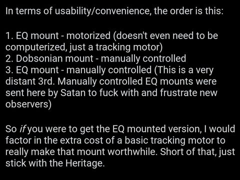

Oppenheimer
kovisoft #4281 üzenetére
Hát ha nincs ideje várni az aklimatizációra akkor megszívta, mert egy lencsés tubusnak is szüksége van 20-30 percre. [link] Pont mint egy 20 centis newtonnak.
"tubus mozgatásával ellenkező irányba mozdul el a kép"
Hát ezt nem érzem valami erős érvnek ellene.Kollimálás: boltban kollimálva kapja meg és csak a főtükröt kell állítani észlelés elején, ami egy 1 perces mutatvány.
Finommozgatás: ha nem nyúl nagyon mélyen a zsebébe, akkor az EQ állványon meg úgy fog remegni a kép mint a kocsonya. Ellenben a Dobson zsámoly olyan stabil hogy 300x nagyításnál sincs olyan, hogy fókuszálsz vagy mozgatod és nézheted másodpercekig ahogy remeg.
Kezelés: magától értetődő igazából. Nagyságrendekkel több idő és energia megtanulni az égboltot és megtalálni az égen objektumokat. Viszont ez a helyes út, ismerje meg az eget. Szóval a "megtanulni kezelni" egy olyan kérdés, mintha autóvezetésnél kiemelnénk, hogy vigyázz, mert meg kell tanulni a gázpedált nyomni! Nem ebben van a kihívás.
