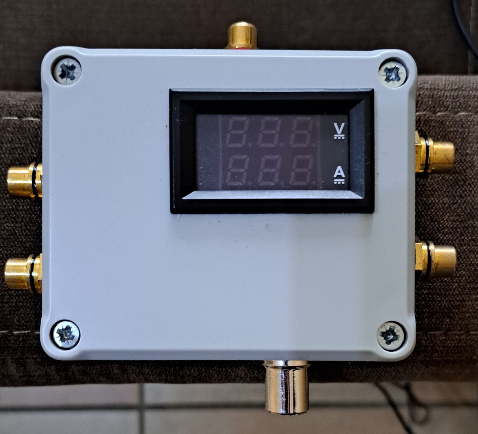

persze, én csináltam, de ez már nem az elso, va egy nagyobb is, ott miden 12 voltos ág szabályozhato, de belso pwm szabályzoval. kozben megvettem az asi airt és nem lett rá szukség, és szétbontottam.
ezt a kicsit a 2 db. páramentesito miatt csináltam, hogy ne terheljem az asi airt.a belsejében semmi extra: a felso csatin jön be a 12 volt, a potméteren keresztül a jobb oldali két csatiba, párhuzamosan vannak kötve: mindkét csati ugyanazt a feszültséget kapja.
a két bal oldali csati 12 voltot kap fixen.
