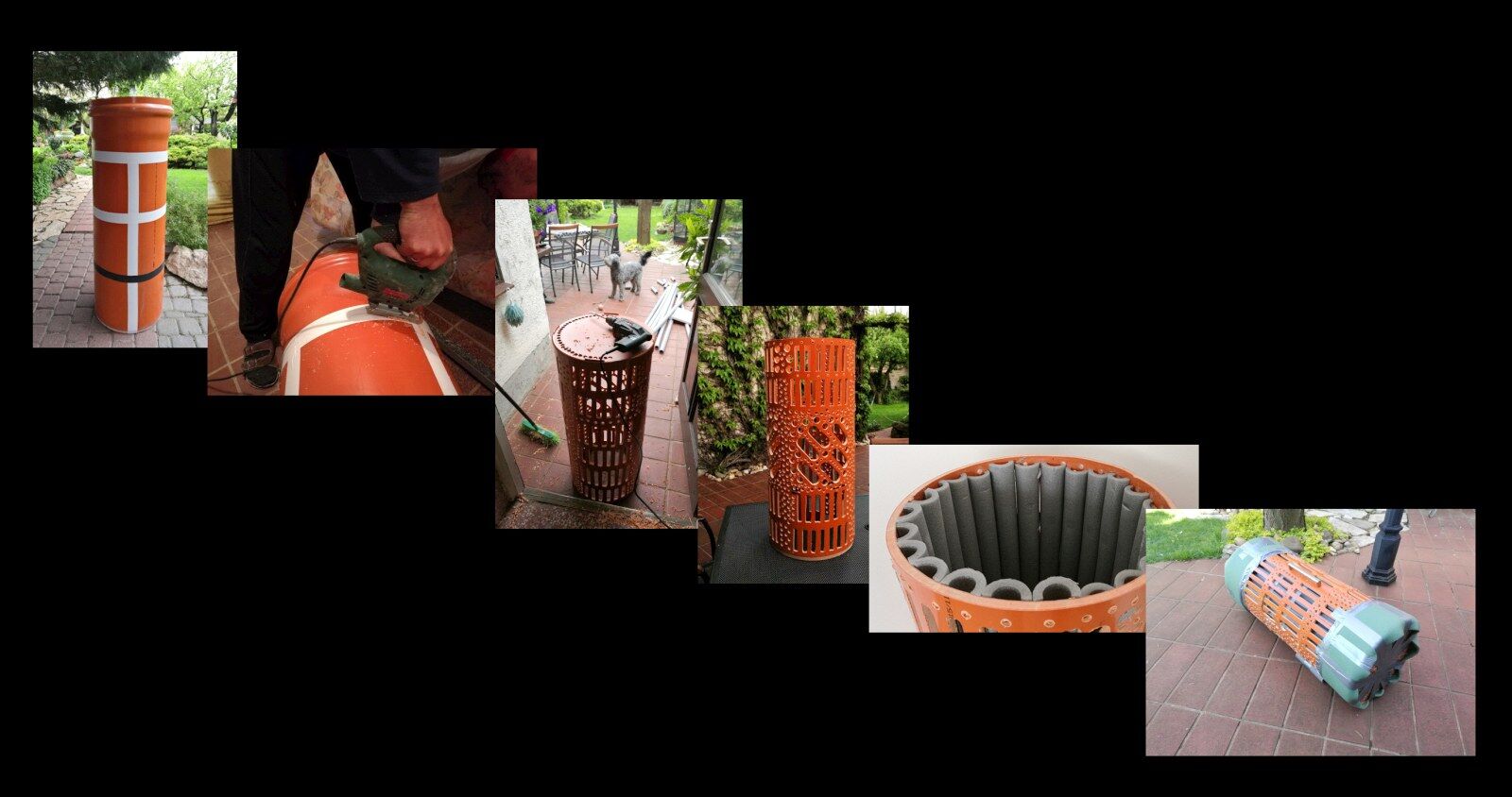

Az utolsó úton nagyobb cső jött is ki velem, oda egészen külön hordozót építettem neki, hogy feladható legyen (mert akkor még nem bontottam meg a távcsövet). Itt vannak a készítés fázisai.
Azért ilyen műalkotás jellegű, mert grammról-grammra kellett kikönnyítenem (vágtunk ki belőle lyukakat), hogy elérje a max súlyhatár tetejét távcsővel. Utána még telifóliáztuk a reptéren. Gond nélkül kijutott velem, semmi nem motdult el benne. Ami gond volt, az a nambiai reptéren volt, ahol a várakozásnál jött három gépfegyveres kommandós, kiemeltek a tömegből és elvittek külön kihallgatásra. Mikor már külön voltunk, mutogatták nekem a csomagról készített reptéri átvilágítós fotót, hogy "what kind of weapon are you trying to carry here??!".
Alig győztem magyarázni, hogy nem fegyver, hanem távcső. A végén a honlapom is meg kellett mutassam, hogy csak csillagász vagyok. Aztán elengedtek.
