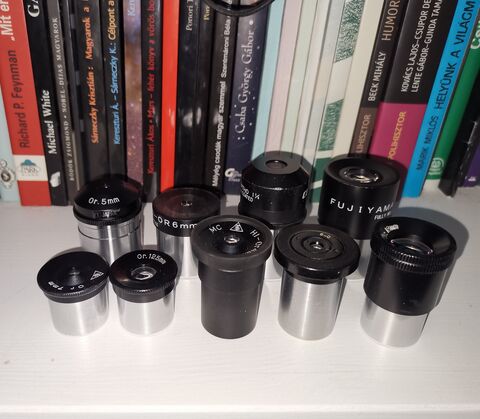

4mm-re orthot mondanék kapásból, de annak már nagyon rövid a szemtávolsága. Viszont ebből van a Fujiyama és a Takahashi. Sajnos nem olcsók. Illetve van a Takahashi LE, de az még drágább, mint az előzőek. Optikailag viszont abszolut csúcs okulárok ezek, amiket legalább lehet nálunk kapni.
Szerintem nézd meg a tavcso.hu apróját, nem régiben hírdettek ott 4-6mm-es vixen lv oklit. Azok igen jók. A baader ezt a dizájnt másolta a hyperion okulárokban is.
Megnéztem, már nincs fent. Szerintem elkeltek.
Egyébként, ha van planetaryd, abból is van 4mm-es. Igaz, nem ortho, hanem plössl az alap, de ár/érték aránya kimagasló.2"-es okliban, hosszú fókuszban szerintem olyat érdemes választani, ami a nagyobb látómezőre is jól van optimalizálva.
Nagyrészt kellner illetve erfle rendszerű okulárok ezek, vagy ezek tovább fejlesztett változatai különböző fantázianév alatt. Azt mondom, hogy inkább a több lencsés okulárokat válaszd (4-5-6), mert az egyszerű kellner és rk okulárok 3 lencsetagot tartalmaznak, amik jók például f/15-ös refraktoroknál, de fényerősebb műszerekben akár már a látómező 1/3-a is torzulhat.

Azt hiszem, nekem olyan sok ortho már nem kell.
Popey37: az orthok 40 fokosak szoktak lenni. A baader 32-es oklija plössl.
A 18mm-es ortho az f/8-as távcsővel majdnem 1 fokot tud. Abba az 1 fokba elég sok mélyég belefér. Persze, nagyon jó dolog egy 70 fokos látómezőben gyönyörködni egy Gyűrűs - ködben, de azért nem fogom a szűrőim 2"-re cserélni, mert 30mm fölötti nagy látómezejű okulárok 2"-es kivitelűek arany áron.
Plössl lesz majd, de még nem döntöttem el, hogy melyik.
