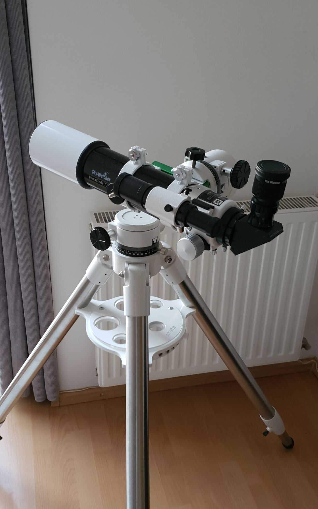

Ez egy 72ED és igen, AZ5 acélon. A mechanika nagyon precízen állítható, vizuális megfigyelésre nagyon jó, holtjátékmentes. Persze sajnos ez is igényel némi karbantartást, zsírozást (ismerve a kínai összeszerelési minőséget). Én jelenleg hold/mélyég/panoráma hármasra használom, de való igaz, a mérete miatt fotózásra a legalkalmasabb. Megfelelő kamerával és extenderekkel, akár a névlegesnél nagyobb nagyítás is elérhető vele. Én még 2019 előtt vettem, de ma már nagyon drága cucc lett, ami jellemző minden csillagászati eszközre sajnos.

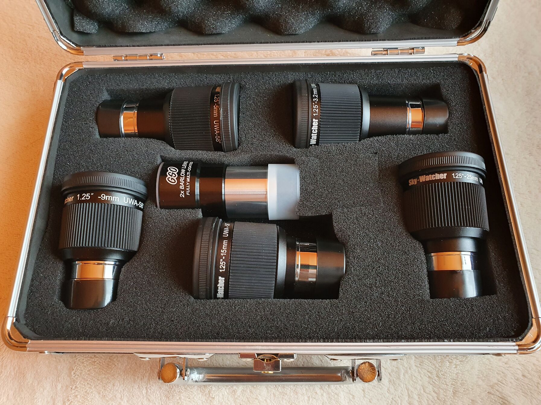

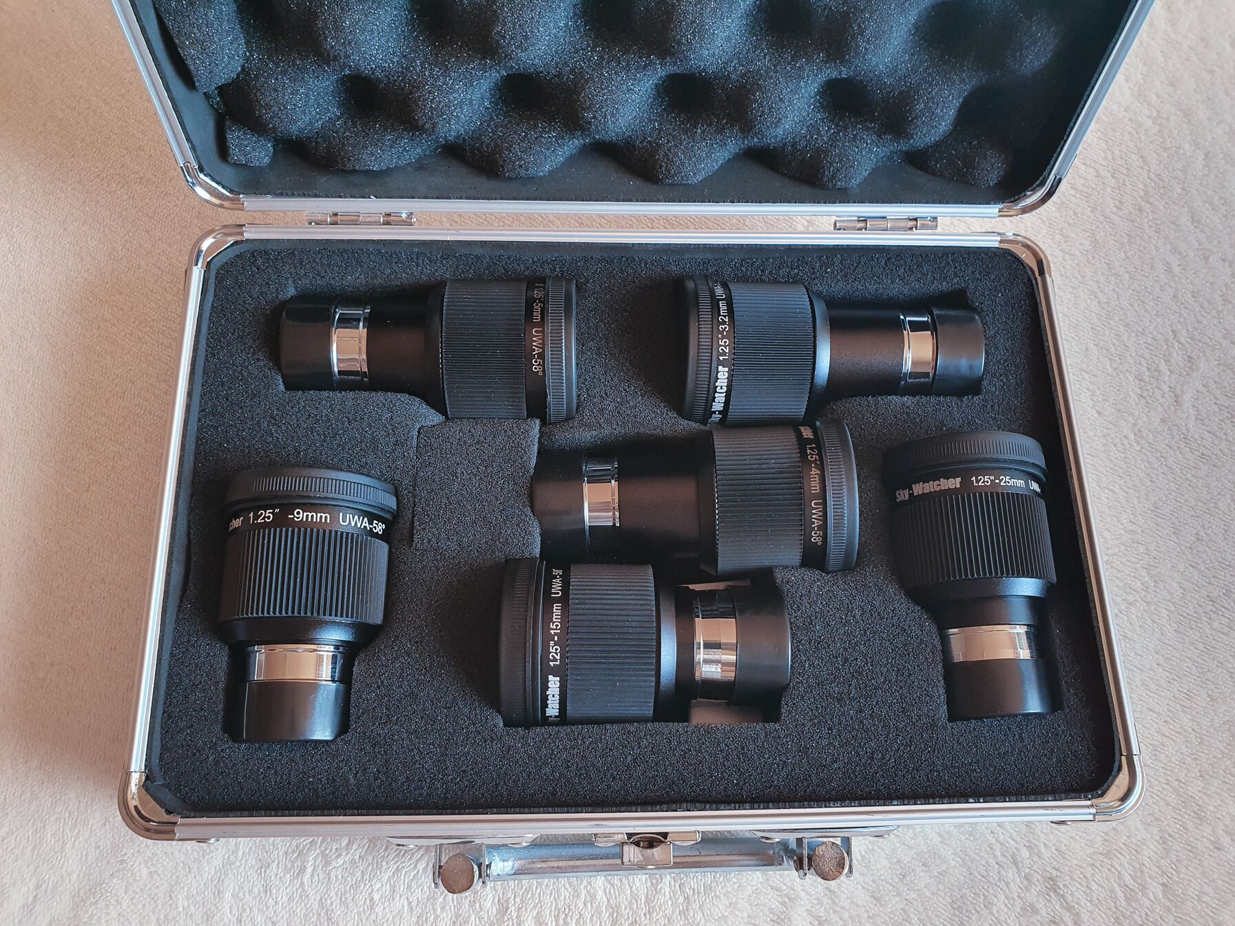

Ezen a kofferen én is gondolkoztam, csak rohadt lusta vagyok elmenni a boltba érte, messze van tőlem
