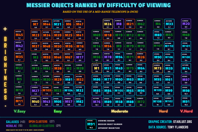

kokoasd06 #6479 üzenetére
Létezik egy ilyen segédlet a Meisser maratonhoz. Csillagugrással hogy találhatóak meg leggyorsabban az objektumok. Remélem ez segít, szerintem csak "mellélőttél"
Segédlet
Ez meg egy másik leírás szintén maratonhoz: Segédlet 2
Előző hsz-ekben feltettem egy táblázatot is a M objektumokról, mik azok amik könnyen becserkészhetőek.
Ahogy néztem KStars programban, a Te távcsöveddel és 25x nagyítással, azt feltételezve hogy 50º okulárod van egyszerre van a LM-ben az M81, M82, NGC3077. Persze ha jól vittem fel az adatokat és a program is jól számol
Másrészről szerintem is 50x nagyítással nyugodtan nyomhatod.
Ha mégse jön így össze és tuti, hogy jó égterületet nézel, akkor sajnos sötétebb ég alá kell menni. (amúgy is érdemes) -
